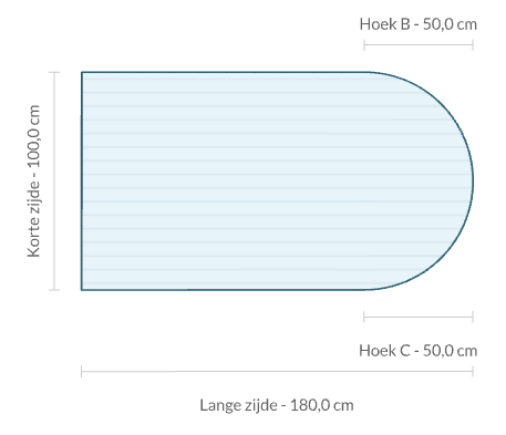

Ik wil een houten rechthoek plaat kopen van ongeveer 180cm x 100cm. Vervolgens wil ik 2 hoekjes rond zagen. Ik heb een cirkelzaag, maar ben bang dat het niet strak genoeg zal gaan omdat het toch met de hand gebeurd. Ik weet dat ik het na het zagen nog wat strakker kan schuren, maar ook daarmee ben ik bang dat het niet strak genoeg zal zijn.

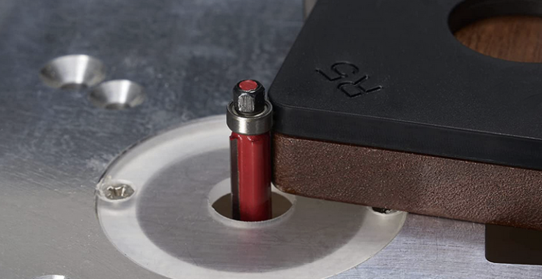

In dit topic wordt toelichting gegeven hoe je dat kan doen met een bovenfrees en een freesmal. Persoonlijk zou ik werken met een rechte frees met een lager (ringetje dat meeloopt met je mal). Je mal moet dan precies even groot zijn als de ronding. Als je het moeilijk vindt om een mail te maken, kan je overwegen om gebruik te maken van een bestaande mal (voorbeeld Fine-tools waarmee ik geen ervaring heb) of er een laten maken door een bedrijf(je) dat CNC freeswerk doet. Zulke mal laten maken hoeft niet duur te zijn.

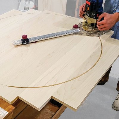

Een mal werkt natuurlijk prima, maar nog veel simpeler is een cirkelgeleider voor je bovenfrees (vooropgesteld dat je die hebt natuurlijk). Eenvoudig zelf te maken van een latje of een strookje multiplex op basis van de straal van de boog die je wilt maken.
Dit idee dus.
12.320
3.452
Ik zou een cirkelgeleider aan mijn frees maken. Dat zijn hele eenvoudige dingen. Je krijgt wel in het midden van die cirkel, aan de achterkant, een afdruk.

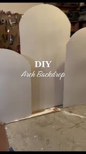

Ik ben van plan om er zo'n decoratie wand van te maken voor feestgelegenheden. Er gaat een doek overheen in een bepaalde kleur. Soms worden er letters stickers op geplakt zoals happy birthday. En soms ook omringd met nepbloemen en balonnen.

Even voor de duidelijkheid. Het gaat om 180cm x 100cm. De radius is dan 50cm.

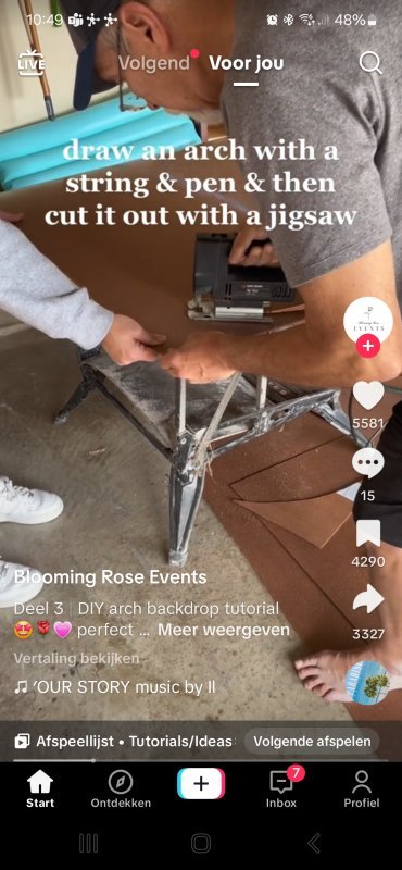

een decoupeerzaag
