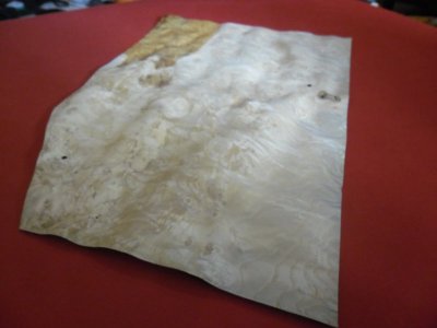

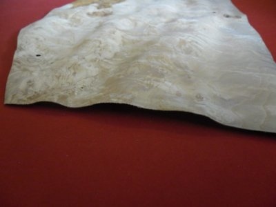

Beste forumleden,
Een paar uur geleden heb ik een aantal enorm mooie stukken wortelfineer gekocht van de Masave fineer uitverkoop. Het probleem is is dat dit zoals bijna altijd niet mooi recht is maar met 'hoebels' erin (zie de foto) Ik ben bang dat het fineer breekt wanneer je dit gaat persen en dat het dan op elkaar wordt geplakt. Is het aan te raden om het te stomen om het zo recht te krijgen? Of bijvoorbeeld met een strijkijzer eroverheen? Alle tips zijn van harte welkom!!SAM_4359.jpgSAM_4360.jpg

Ik zou het ook voorzichtig wat stomen, even boven de waterkoker houden.
Ik kwam dit tegen wellicht handig voor je; http://www.af.nl/voorraad/fineer/fineerles/
Wat ik wel weet is dat je het verlijmt met konijnenlijm want dan kan je het later als je het verwarmt weer los maken en hergebruiken.
Ze hebben het bij de fijnhouthandel over huidenlijm, ik neem aan dat ze het zelfde bedoelen

Niet stomen!!!! Gewoon bevochtigen met een spons aan eenzijde (niet de lijmkant)
Je kunt dan met huiden/beender/vis of konijnenlijm het fineer verlijmen met behulp van een belijm hamer en een strijkbout.
Je kunt ook met witte houtlijm (PVAC) lijmen zonder een pers of klemkracht ondergrond gelijkmatig insmeren onderzijde fineer gelijkmatig insmeren
Wachten tot de lijm droog aanvoelt dan bovenzijde fineer licht bevochtigen met spons fineer plaatsen en met de strijkbout strijken nastrijken met belijmhamer. PVAC/wittehoutlijm is een thermoplast, wacht niet tot de lijmlaag volledig verglaasd is dan werkt dit trucje niet meer.

Roeland, kan je uitleggen waarom er absoluut niet (zij het voorzichtig) een klein beetje stoom op mag komen.
Ik heb vroeger 'ns een keer Zwitsers perenfineer gekocht en heb 't toen licht gestoomd om het wat makkelijker te verwerken.
Dat ging toen prima en het zit nu nog steeds op het stereomeubel.

Ik heb niet gezegd absoluut niet!!
Naar mijn mening is stomen wat omslachtig (boven een waterkoker) bovendien kun je dan maar een klein oppervlak bedienen met het risico dat je je vingers brand! Het bevochtigen van het fineer met een sponsje gaat heel gemakkelijk en is goed controleerbaar.
Dus stomen heeft mijn voorkeur niet maar het kan dus wel!! (b.v. met een behang afstoom apparaat)
groetnis, Roeland

Gewoon bevochtigen met een spons zoals Roeland het al heeft aangegeven, maar leg het gewoon tussen 2 plaatjes en door het gewicht van de plaatjes zal het weer plat komen. lukt dit niet in 1 keer, herhaal de procedure door eventueel meer gewicht te plaatsen. doe het geleidelijk aan. succes ermee.

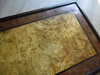

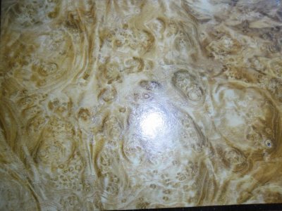

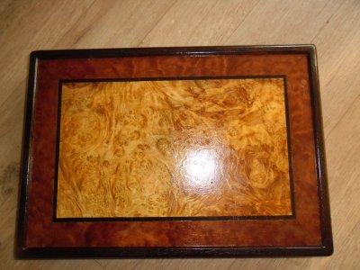

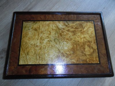

Ik zou nog een foto plaatsen van het fineer ik was het bijna alweer vergeten. Binnenste deel is het wortelfineer dat prima te plakken viel na het vochtig te maken met een spons! Daaromheen een randje wenge en dan een strook sapeli pommele (of in ieder geval iets wat er op lijkt!) Afwerking is vrij simpel, geschuurd tot 320 en daarna met wat spuitlak eroverheen zo blijft het nog mooi 'hout-achtig' en niet te strak en glad.

Bedankt voor de reactie, het wordt inderdaad een deksel voor kistje voor een oud vuursteenpistool dat ik heb. Ik vond dat ik daar wel wat luxe wortelhout voor mocht gebruiken!

hiervoor moet je ' veneer softener' gebruiken, het recept + verdere instructies vind je bv op www.joewoodworker.com. Voor het persen gebruik ik twee platen mdf, tegels als gewichten, tussen fineer en papier insectengaas om plakken van het papier te voorkomen. Dit absoluut nodig om het fineer goed te kunnen verwerken. Stomen is volgens mij geen werkbare optie. De mooiste resultaten krijg door het fineer op klassieke wijze te verlijmen: warme huidenlijm en fineerhamer. Als dat nieuw voor je is eerst even oefenen met wat goedkoper fineer.

Je kunt het 'homemade' recept maken dat hij geeft, met PVA lijm, glycerol en alcohol (en water); het commerciele product dat hij noemt (super-soft) bevat water en diethyleenglycolmonoethylether, een hele korte surfactant gebaseerd op alcoholen. Daar zou in principe eenvoudig aan te komen moeten zijn. Ik vermoed dat de samenstelling niet meer is dan water, ethanol (of propanol) en diethyleenglycolmonoethylether. Wellicht een idee om hier eens met een aantal mensen mee te experimenteren?

Ik heb precies het 'homemade' recept wat jij beschrijft al diverse malen gebruikt, daarna persen waarbij je een aantal keren het papier moet verwisselen om het vocht op te nemen. Dit kost de nodige tijd maar het resultaat is dat het bobbelige fineer nagenoeg vlak wordt en veel soepeler om te verwerken. Het verlijmen op de klassieke manier leverde daarmee in ieder geval een prachtig resultaat op. Dat geldt natuurlijk ook voor verlijmen met een pers of vacuüm methode. Voordeel van de klassieke manier is wel dat je dit steeds kan corrigeren bij de verlijming. Zonder deze voorbereiding krijg je een dergelijk fineer niet strak volgens mij.

Bedankt voor de reacties, het klinkt wel wat complexer dan dat ik het doe. Misschien voor de volgende keer wel een idee om het wat professioneler aan te pakken. Het klinkt allemaal vrij spannend maar bij ander inzien zijn het misschien relatief makkelijke dingen om aan te komen. Hoewel het met de spons en eigen gemaakte pers prima vlak is op zich ook wel logisch omdat je er belachelijk veel kracht mee kan zetten. Het is wel van belang om het fineer snel te persen aangezien het fineer weer snel op krult.
