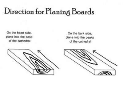

Hier is nog een andere werkwijze om naar de vlammen te zien, afhankelijk of van de plek van het hout gericht is naar de binnenkant (hartkant) of buitenkant, kun je de schaafrichting aflezen. Zie onderstaande afbeelding.
