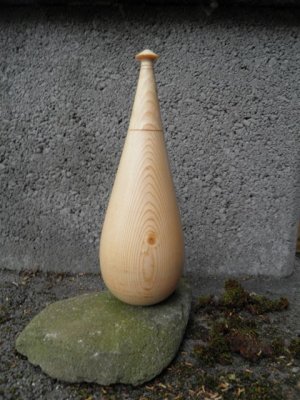

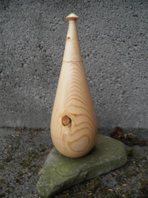

Gister even iets uit vurenhout gedraaid. Niet een houtsoort die je als eerste kiest om wat te maken.
Het is makkelijk te draaien. Vooral de eindbewerking met de platte beitel geeft een bijzonder glad resultaat. Tenslotte nog even gepolijst met een stuk padoek (van Rick uiteraard) (gewoon laten draaien en er tegenaan drukken) en daarna schellac. Het geheel geplaatst op een groen aangegroeide/uitgeslagen platte steen.
Maar bekijk het zelf.
vr.gr. Jan Pranger.
