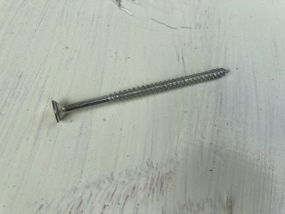

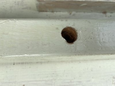

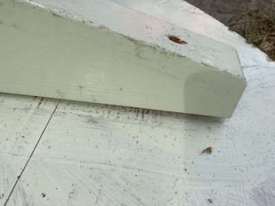

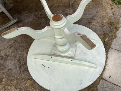

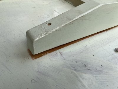

Ik ben hier net lid als newbie en totaal onervaren maar ik doe een poging.
Bij mijn ouders staat deze tafel ( zie foto) buiten. Het blad lijkt wat gekromd en de schroeven laten los. Hoe zou ik het best deze tafelblad kunnen herbevestigen aan de lamello’s? Ik weet niet precies hoet ze heten
    120,5 KB · Weergaven: 39
    85,1 KB · Weergaven: 39
    60,9 KB · Weergaven: 37
    82 KB · Weergaven: 37
    68,2 KB · Weergaven: 36
SunRayes
11 sep 2011
2.766
146
Welkom op het forum.
Ik ben bang dat je het blad niet meer recht krijgt. Als je het geforceerd vlak wilt vast zetten, dan zullen er uiteindelijk scheuren in komen. Of de regels breken.
Het beste is de regels aan het blad aanpassen dmv schaven, en dan met achtjes vast zetten.
Waarderingen: Valerio
6 dec 2015
2.786
933
Leeuwarden
Een van de oorzaken van het kromtrekken van een tafelblad kan het gebrek aan zg. slobgaten zijn. Het blad zal willen werken (krimpen of rekken) en met een schroef in een gewoon boorgat kan deze niet meebewegen met de werking van het blad. Je zult deze moeten aanpassen en kijken of je het met de schroeven (bolkop) weer proberen wat vlak te krijgen. Kijk in dit topic op berichtnr. 85 t/m 87 voor een voorbeeld.
Succes! Fons
Valerio
18 mei 2020
Uiteindelijk opgelost met constructie lijm en op andere plekken geboord. Het blad mag wat gekromd zijn. Het grenen houten tafel staat buiten. Dank voor de feedback!
