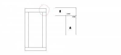

Ik weet niet of ik het goed uit kan leggen, maar ik heb geprobeerd de situatie uit te tekenen op onderstaande tekening:
Deel B is de lat van 60 cm lengte, deel A de lat van 200 cm lengte. Daar waar de latten elkaar raken heb ik de hoogteverschillen genoteerd: deel B steekt 0.25mm uit t.o.v. deel A aan de linkerzijde van deel A, deel A steekt 0.1mm uit t.o.v. deel B aan de rechter zijde van deel A. Ik vermoed, dat deel A dus iets gedraaid zit. Alle andere hoekverbindingen hebben niet deze afwijking.
Nu is mijn vraag aan jullie hoe ik het hoogteverschil terug kan brengen naar zo'n 0.1mm? Zelf zat ik er aan te denken om met een vrij groot schuurblok (bijv. minimaal10x20 cm o.i.d.) over het gebied van de naad / aansluiting te schuren zodat ik van beide delen het hoogste stuk wegschuur. Voor deel B zal dat het gebied rond de tekst van 0.25mm zijn, voor deel A zal dat het gebied rond de tekst van 0.1mm zijn.

Als de vlakheid zo belangrijk is, zou ik het front uit 1 plaat maken, en daar een gat in frezen/zagen in het midden.
Zelfs als je de vlakheid nu goed krijgt, is dat geen garantie dat het ook zo blijft - veranderingen in luchtvochtigheid/temperatuur zullen altijd er voor zorgen dat hout beweegt.
Wellicht is het nog niet te laat om er een uit één plaat gefreesde rand op te plakken?

Dank voor jullie reacties! Uit 1 plaat maken klinkt als een goed idee voor een evt. volgend project. Ik zou het vlak kunnen schuren waarbij ik een stuk van het oppervlak van het hoger uitstende deel afschuur. Dat lijkt mij de eenvoudigste oplossing. Ik zal proberen vanavond een foto te maken en hier te plaatsen.
