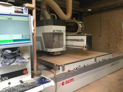

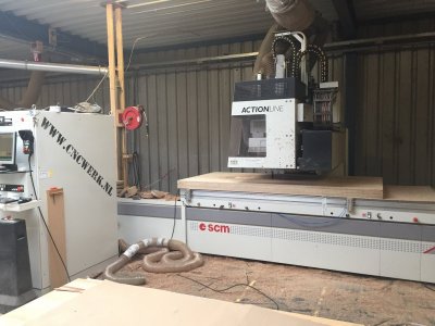

    82,7 KB · Weergaven: 561

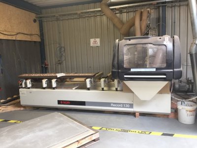

    93,4 KB · Weergaven: 553

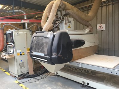

    80,4 KB · Weergaven: 547
    89,7 KB · Weergaven: 548

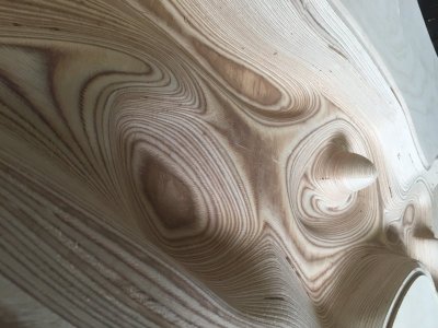

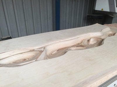

de landsschapstafel die we op dit moment aan het maken zijn.
De tafel frezen uit verlijmd multiplex van 108mm dik, 6 lagen van 18mm dik.
De hele tafel bestaat uit 3 segmenten, met een totale lengte van 5,88m
Het geheel wordt 3-assig uitgefreesd met een bolfrees van 25,4mm, opgespannen in een HSK63F klimhouder met extensie naar 12mm.
Bolfreesje in van CMT, zie www.bovenfrezen.nl voor hun online catalogus.[
Lijkt op een mooi zandwoestijn landschap met zandduinen, mooi maar ook een zeer kostbaar machinepark Jules, groot respect voor je als self made man.
