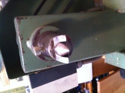

die platte kant zit er aan om dit vast te houden
de as lijkt door te lopen en rechtstreeks uit 1 stuk uit te lopen in de poelies ??? ik zie nergens een manier om dit los te krijgen vandaar
de vraag of er een soort adaptor voor bestaat
verder kan ik de draaibank niet vast zeten dus zelfs als ik er een platte sleutel op krijg draai ik alleen maar de motor rond dus dat gaat ook niet werken denk ik toch al bedankt voor het meedenken

Kan je de as niet uithalen en daarop draad laten optrekken om dergelijke klauwkoppen op te plaatsen?
Je kan de eventueel een centerpunt kopen met inwendige draad in die op de as past.
Als je draad optrekt, zorg dat deze aanleunt bij gereedschappen dat je kan aankopen en eventueel overplaatsbaar zijn naar een ander draaibank als je er nog één koopt.

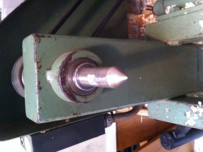

Is dit niet een conisch geval van b.v. mc 3 of 2?. Dit wordt vaak toegepast bij metaaldraaibanken.
Hoe ziet de andere kant eruit van die v-snaar poellie?

mr sirjacobs dit zou kunnen maar lijkt alsof de as vastzit dus dat zou meschien niet gaan

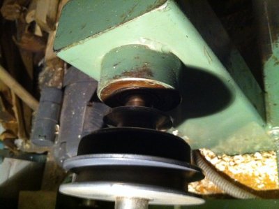

hed hierbij de achterkant

Tom eigenlijk heb je je antwoord zelf al gegeven. Dat center wat je met een inbusbout vastzet op de platte kant van de as moet je namaken in m33 of 1"x8 hier zijn chucks voor te verkrijgen. Hoe nauwkeuriger deze bus over de as schuift hoe kleiner de afwijking is die je chuck krijgt. Elke metaaldraaier zou dit moeten kunnen. Zeg wel duidelijk waarvoor je het gaat gebruiken want anders krijg je de chuck niet meer van de bus af. Wat volgens mij geen probleem is maar dit terzijde.
4.820
1.206
Als je nog op zoek bent naar een leunspaan mag je altijd langs komen. Het nodige materiaal (een paar stukjes staal) en gereedschap heb ik liggen. Veel werk is het niet om die leunspaan te maken. Zichen is een half uur fietsen vanaf het Vrijthof. Wat is de diameter van de as? Misschien ben al geholpen met een adapter uit de handel die uitgeboord wordt en voorzien van een gaatje met schroefdraad om hem op de as te fixeren. Wat een probleem kan zijn is dat het platte stuk te ver naar achter zit (en de bus dus te kort is). maar dat is met een vijl te verhelpen. Punt is wel dat je de klauwplaat onwrikbaar vast op de as moet krijgen. Want zeker bij een beginnend houtdraaier gaat de klauwplaat (en de draaier) wel eens een mep van een happer krijger (eigen ervaring!).

Ik dacht misschien dat je het center eruit zou kunnen tikken via de achterkant maar nu ik de laatste foto zie gaat dat ook niet lukken denk ik.
Wat Wim al melde zou inderdaad een oplossing kunnen zijn.

Dit is waarschijnlijk een LMS (met een Leuffer, Jülich motor). Om hier een klauwplaat op te zetten moet je knutselen (of een nieuwe as (laten) maken), maar er bestaan wel schroefopspanplaten voor. Daar moet tweedehands wel aan te komen zijn. Lang niet zo handig als n klauwplaat, maar het werkt wel.
WR1944
in memoriam
De truc om een bus met schroefdraad over de pen te schuiven en die, net als de meenemer, met een boutje vast zetten lijkt me gevoelsmatig een gevaarlijke oplossing. Alle krachten komen op het einde van het boutje dat onder een ongunstige hoek op een plat vlak rust. Je hebt maar weinig nodig om het einde van het boutje te vervormen met losdraaien ervan als gevolg. Daarnaast moet je ook in de lengterichting de klauwplaat kunnen fixeren en dat zie ik in dit geval niet gebeuren.
In dit geval zou ik zeggen: Tom Poes, verzin een andere list.

Helemaal eens met bovenstaande, dat draaibankje is niet gemaakt om een klauwplaat op te bevestigen, ik zou er dan ook niet aan beginnen. Elke oplossing is ofwel technisch inferieur, of kost meer dan het hele ding waard is.
Ik zou de draaibank enkel gebruiken voor draaiwerk tussen de centers, kan je ook al heel wat moois mee maken, zonder je leven te riskeren.
