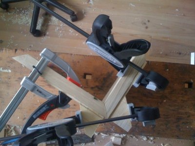

Zo?
Geen speciale klem nodig, alleen twee driehoeksblokjes op een latje/plaatje. En onder t latje of plaatje eventueel wat schuurpapier tegen het wegglijden.
