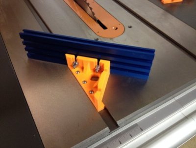

Ik moet regelmatig een 45 graden hoek maken op mijn zaagtafel. Nu zit er wel zo'n graden indicator op, maar je hebt nooit exact 45 graden te pakken. Ik vraag me af of er niet een truukje is waar je de hoek makkelijk mee kan bepalen cq instellen.
De oplossing die ik nu gebruik is een Starrett combinatie set 45 / 90 graden die ik tussen het zaagblad en de afkortaanslag plaats, maar ook daar kom ik niet nauwkeurig genoeg mee uit, waarschijnlijk omdat de lengtes van de Starrett te kort zijn.

@ Fantic: Spot on! Nu ik mijn eerste post terug lees zie ik dat ik toch niet volledig ben geweest :-(. Het gaat inderdaad NIET om de hoek van het zaagblad maar de hoek tussen en blad en de duwaanslag.
Daar kan je de digitale hoekmeter die Willems Ontwerp en WR1944 voorstellen helaas niet voor gebruiken.
@ Athanor : een Felder KF 700. Heb geen oplegtafel dus een gradenindexrooster kan ik niet plaatsen. ( Als ik al zoveel geld zou willen uitgeven )

Het gaat eigenlijk om de hoek tussen geleiderail en duwaanslag. Als je zaagblad niet 100% parallel staat aan je geleiderail ga je ook nat als je van het blad uitgaat.
Stel die hoekmeter in op 45 graden en haal dan je duwaanslag heen en weer. Zowel het begin als eind van de hoekmeter zou exact op de zaagtanden van je blad uit moeten komen.
