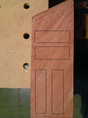

Heb hier een aantal balken liggen die ik van de buren heb gekregen toen ze hun veranda afbraken vorig jaar. Zelf weet ik niet wat het is, volgens hen is het meranti.
Het stuk hieronder wil ik verzagen tot 4 stukken om een kader van te maken. Het hout ligt ondertussen al maanden in de garage waar het droog en redelijk warm is. Nu heb ik geen idee in welke richting ik dit best verzaag om ervoor te zorgen dat de uitgezaagde stukken recht blijven. In totaal moeten er 4 stukken uit, (ah ja, voor een kader). Doe ik dit best horizontaal of verticaal, zoals aangegeven?

afhankelijk wat je nodig hebt en in hoeverre de machines die je ter beschikking hebt je beperken, denk ik.
Verder is het niet anders dan een stam kijk naar de ringen en probeer zodanig te zagen dat je een kwartiers of dosse stuk eruit krijgt afh. wat je nodig hebt.
Wat werken betreft moet het wel droog zijn. Ik weet niet hoe nat het nog is, als je nog veel beweging verwacht moet je extra marge nemen, zodat je later de boel tot je netto afmetingen kan schaven.

Ik zou de bovenste zaag methode gebruiken is het makkelijkste zagen en het minste verlies. Verder sluit ik bij robert aan droog en overmaat zagen.

Materiaal ter beschikking is een een Festool TS55 en een Makita tafelzaag die tot 8,5 cm kan gaan. Hier geen probleem dus.
Dat van de jaarringen is inderdaad goede info, wat je op de foto ziet is hoe het eruit ziet. Afhankelijke van hoe ik het bekijk lijken deze anders te gaan. Op de foto lijken ze van linksonder naar rechtsboven te gaan, maar als ik het hout anders in het licht hou lijken ze wel anders te gaan.
Mijn Lidl vochtmeterje geeft aan dat het rond de 11-12% zit, gezien de te verwachten naukeurigheid van deze meter lijkt me dat dus ok.
Zal zagen zoals Marc aangeeft met extra marge, en de ruwe stukken een tijdje in de woonkamer leggen aangezien ze daar komen te hangen.

Ik zou altijd voor de bovenste zaagmethode gaan, omdat dan de 'buitenkant' symmetrisch verdeeld zit over het uitgezaagde hout (op de onderste en bovenste uitgezaagde delen na). Heel vaak zit er spanning in een stuk hout, dat vrij kan komen via vervorming na verzagen. Deze spanning kan veroorzaakt worden door de groeiwijze of door ongelijk vochtpercentage tussen hart en buitenzijde.
Dus bij de onderste zaagwijze zit de 'buitenkant' geheel links of rechts en zal het na of al tijdens verzagen waarschijnlijk krom trekken.
