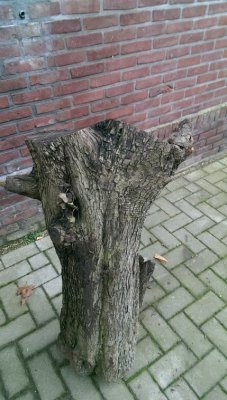

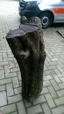

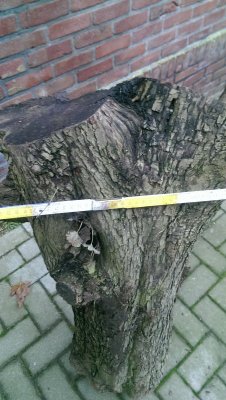

Ik heb gisterenavond een stam meidoorn opgehaald die al een jaar in een graft lag te verkommeren. Vorig jaar zijn er een aantal struiken en bomen omgezaagd, maar het hout is nooit opgehaald. Zonde om dit hout te laten verrotten!
Ik heb ondertussen een paar keer meidoorn verwerkt. Het is prachtig hout met veel tekening en noesten. Het draait erg prettig en is heel glad af te werken. Maar het werkt en scheurt zeer gemakkelijk.

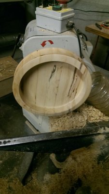

Liefst zou ik er enkele kommen uit voordraaien, maar ik weet niet of dit de beste optie is. Een andere stam heb ik verzaagd en na drogen de niet gescheurde delen verlijmd. Veel bleef er niet van over, maar de schaal is wel de moeite.
Hoe pak ik dit het beste aan? Alle voorstellen zijn welkom.
En het schaaltje uit het droge hout:

Ik zou het stuk stam in 3 delen zagen met een kettingzaag. Dan elk van die 3 delen weer overlangs door de kern heen of wel 2 keer om de kern eruit te halen, want van daaruit beginnen de scheuren altijd. Dan rondzagen op de lintzaag en nat voordraaien. De natte voorgedraaide schalen in een kartonnen doos met de natte krullen en de boel een jaar wegleggen.

Het hart moet er in principe uit, dat weet ik ondertussen uit ervaring. Maar het spijtige van deze stam is dat hij plat is, niet rond. Ik zou liever het hart mee verwerken want dan houd ik meer over.

Het probleem is niet zozeer schors ingroei aan de buitenkant, maar meer naar binnen. Het schaaltje op de foto is gedraaid uit verlijmde stukken, maar er zit nog een spleet van ingegroeide schors in waar je doorheen kan kijken. In dit geval maakt dit niet uit voor de sterkte, maar een dun gedraaide schaal is een ander verhaal.
