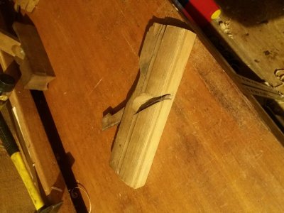

Ik heb via het forum een deel houten schaven kunnen overnemen van verschillende mensen.
Bij eentje kan ik er niet direct aan uit hoe deze gebruikt kan worden.
Niet geheel duidelijk te zien op de foto maar aan de zijkant van de schaaf is een groef van 2mm op 6 mm zodat de zijkant van de beitel kan snijden.
waarvoor wordt zo'n schaaf gebruikt?

Dit is inderdaad een sponningschaaf, maar dan voor een 'vaste sponning'. Dat wil zeggen dat er geen breedte en dieptegeleider op zit, om bredere of diepere sponningen te schaven. Je gebruikt een sponningschaaf door 'van achteren naar voren' de sponning te schaven. Dat betekent dat je begint te schaven aan het eind van het hout en dan geleidelijk aan naar achteren schaaft. Dan heb je minder last van tegendraads schaven.
