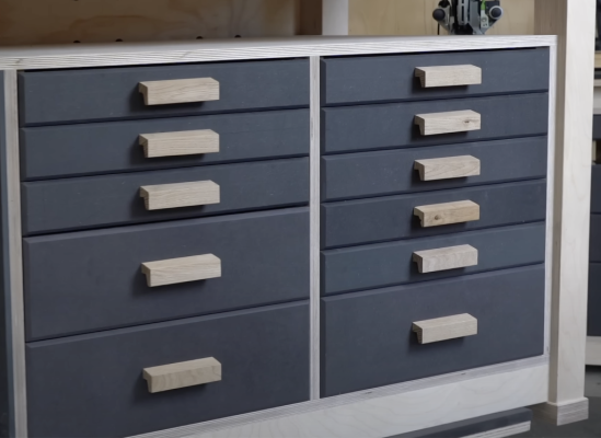

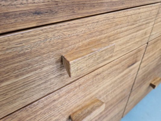

Ha allemaal,
Ik maak de Hooked on Wood werktafel/ freestafel en wil nu graag ook de handgrepen van het voorbeeld gebruiken. Ik weet alleen niet zeker of het een zelf gemaakt (gefreesd?) ontwerp betreft of dat dit een standaard profiel is dat je ergens kunt kopen en op maat kunt zagen. Al denk ik wel dat ik ze het liefst zelf maak, vandaar ook m'n tweede vraag hieronder.
Link naar een video van de werktafel:
Vragen:
  1. Weet iemand hier misschien of dit een bestaand profiel (of complete handgreep) betreft die ergens te koop is ?
  2. Als dit niet zo te koop is, heeft iemand misschien tips hoe deze te maken? Tafelzaag en tafelfrees heb ik.
  3. Kan iemand zo zien wat voor soort hout dit is?
Bij voorbaat dank voor de moeite!

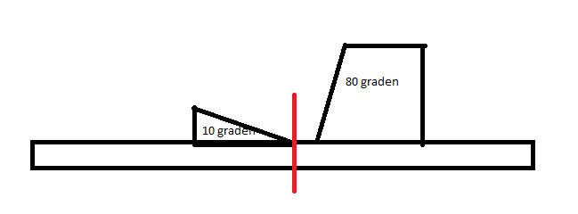

Ik zou persoonlijk een mal maken voor de tafelzaag. Een vlak bed met daarom gemonteerd 2 stukjes hout per 'hoek van inval'.
Je begint met een vierkant/rechthoekig lang stuk hout. Laten we zeggen dat de hoek aan de binnenzijde 100 graden is, je maakt een blokje van 80 en een blokje van 10 graden en plaatst deze aldus onderstaande tekening. Rode lijn is het zaagblad. Je zou voor de tweede zaagsnede nog een mal moeten maken om die hoek te ondersteunen. Omdat je altijd tot 180 graden komt kan je deze blokjes vrij gemakkelijk maken, want als je een hoek van 80 graden zaagt op een stuk hout met 90 graden hoeken dan houdt je vanzelf 10 grade over bij het rest stukje.
Let wel op dat je de mal niet volledig doorzaagt en dat links en rechts verbonden blijven om de juiste hoek te blijven hanteren. Je hebt de keuze om de mal stationair te maken en het hout door de mal heen te voeren of de mal in z'n geheel door het zaagblad heen te voeren (minus het stuk dat over moet blijven voor de verbinding). Je kan hierbij de aanslag gebruik als geleider.
Volgens mij is onderstaande niet onveilig, maar denk er goed over na hoe je het inricht zodat je geen risico's toevoegt.

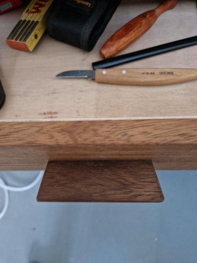

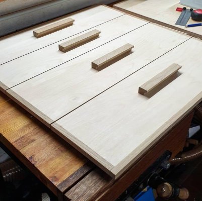

Ik zou handgrepen vooral niet overdenken... Ik heb bijvoorbeeld gewoon rechthoekige delen genomen, een halfrond profiel uitgefreesd, ingekort en 2 gaten geboord. Was 2x niets, zien er zeker goed genoeg uit voor een werkbank en doen hun job nu toch alweer een aantal jaar feilloos.

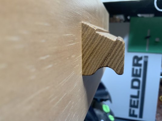

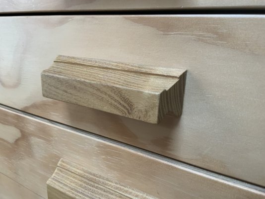

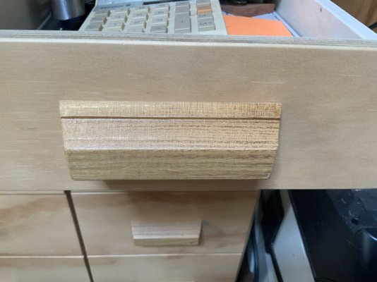

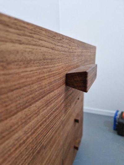

Ik heb ze gemaakt uit een Robinia lat. Een ronding gefreesd op de freestafel, schuin gezaagd en daarna met de freestafel een groefje erin voor eventuele etiketten van de lettertang. Daarna afgekort met schuine kanten, wat het geheel een stuk vriendelijker aanzicht geeft. Natuurlijk wat schuurwerk en lak…

Goed idee, dat van die uitsparing voor labels! Dat ga ik van je jatten. Nette greepjes ook. Zien er heel comfortabel uit.
