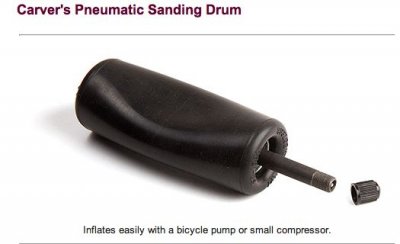

Hier is nog wat meer informatie, voor dieper schuren zal je in aan staaf een gat moeten boren en dat als een verlengstuk gebruiken, de schuurcilinder er in lijmen of met een zetschroef vast zetten.
http://www.leevalley.com/en/Wood/page.aspx?p=42501&cat=1,42500
Ronny, bij Baptist hebben ze schuurrollen waar je zelf schuurlinnen op kunt doen, dus je hoeft niet iedere keer dure rolletjes te kopen. Je kunt ze in een kolomboormachine gebruiken en in een boormachine, in een kolomboormachine werkt m.i.het beste, ook kunt je er een tafel voor maken de tekeningen staan in een pdf file erbij.
