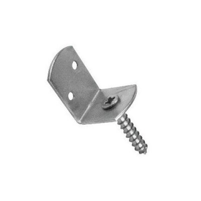

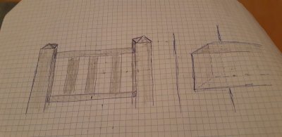

De vorige eigenaren hadden 4 hoekijzertjes gebruikt maar die hebben het begeven. Nu wordt het hek vervangen door één van Red Ceder, maar dan moet ik nog een goede manier vinden van bevestigen. Zelf dacht ik van schoefgaten schuin van de zijkant er in en die afsluiten met pluggen. Maar heb ik dan aan 2 schroeven genoeg, dus in totaal 8? De posten zelf zijn ongeveer 15 cm en van hardhout en aangezien ze vast staan is pengat geen optie.
Of hebben jullie betere ideeën?

Als je er werk van wil maken zou pen en gat toch kunnen. Gaten hakken in de palen en daar een pen in lijmen. In het hekwerk voorzie je een groef waar de pen in kan vallen.
Je hangt het hek dan als het ware in de pennen.
