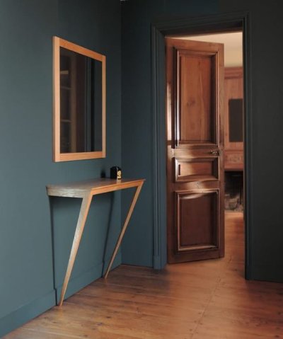

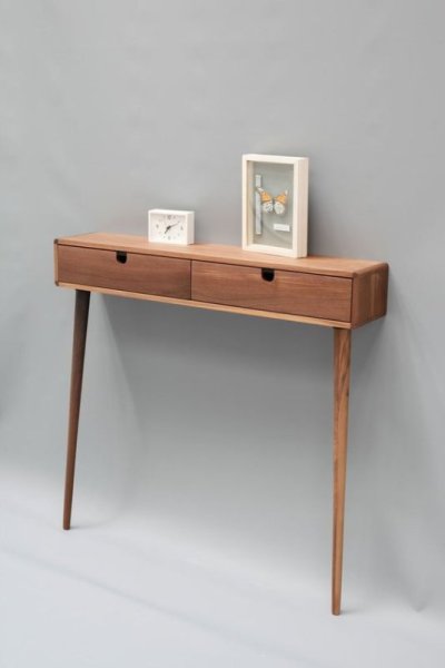

Ik wil een tafeltje maken voor in de hal, naar onderstaand voorbeeld. De maten worden 380x650x100mm en er zullen 2 poten onder komen die scheef naar achter weg lopen. Vanwege het weglaten van de overige 2 poten wil ik de kast met een haaklat aan de muur hangen, dit zorgt voor de meeste stabiliteit, de overige poten hoeven dus niet veel gewicht te dragen.
Maar hoe kan ik de poten op een goede manier vastmaken? Ik dacht erover om het met 2 Domino's te doen icm lijm, al moet ik even goed puzzelen want de bodem is 19mm dik.
Het klemmen na het lijmen zal ook lastig worden....

Juist, maar ik wil dat de poten scheef weglopen. Zoals in onderstaande afbeelding. En als je die er dan in wil draaien heb je wel erg veel geluk als je goed uitkomt! Ik wil het liefst geen regel tussen de poten.
Heb overigens geen draaibank, de poten worden vierkant verjongd.

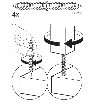

Bij die simpele IKEA tafeltjes zitten de poten er onder met een soort stokeind:
Ik heb al een aantal van die tafeltjes in elkaar geschroefd en dus 4x zo veel poten en dat lijkt altijd uit te komen (nu heb je daar wel 4 mogelijke oriëntaties natuurlijk)
Zou je het idee van Charel09 niet kunnen omdraaien? Je draait een stokeind met de grove draad in de kast, en de rampamoer (verdiept, desnoods een cm) in de poot. Kom je niet lekker uit, draai je het stokeind wat verder naar binnen en probeer je het nog een keer. Of haal je dat niet met de afmetingen van de poot?
