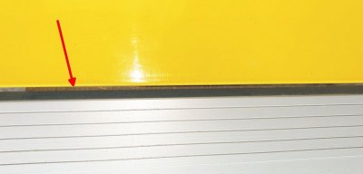

Voor de zuilen, probeer ik een MDF-paneel over de ganse lengte onder een hoek van 45° te verzagen, maar om één of andere reden lukt mij dat niet zo goed als ik wel zou willen. Ik heb de 2 linialen aan elkaar gekoppeld en vastgezet met klemmen. De invalzaag staat op 45° en de linialen liggen mooi recht en steken over de MDF uit, maar het begin en einde van mijn zaagsnede zijn nooit mooi recht, de rest van de zaagsnede is dat wel. Ik heb geen idee wat ik verkeerd doe, maar het lukt mij niet om begin en einde goed te krijgen. Ik druk nochtans voldoende op de voetplaat van de zaag, zodat ze zeker niet kantelt.
Omdat een foto veel meer zegt:
Heeft iemand tips over hoe ik dit kan vermijden?

Lineaal ondersteunen voor en achter je werkstuk en lineaal van 3 meter gebruiken.

Mocht het probleem niet opgelost worden, kun je altijd nog met overlengte werken (dus langer dan nodig en de 'mislukte' eindjes er dan afhalen). Dat gezegd hebbend, het is vaak ervaring… is de zaag op snelheid als die het materiaal bereikt, is de voortbeweging constant qua druk en snelheid, etc. Je moet dus ook niet hard op de voetplaat drukken, maar meer onder een hoek pushen (een soort zaagbeweging) - het gewicht van de zaag doet het meeste ertoe. Verder niet te hard duwen - de zaag bepaalt de snelheid.

Het ondersteunen van de linialen op de uiteinden was de truuk, bedankt daarvoor!

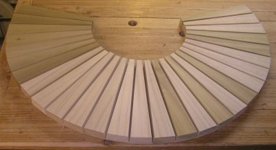

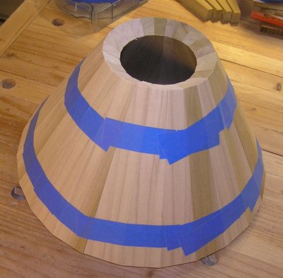

Voor m'n stofzuiger heb ik een cycloon gemaakt. Dat waren tapse latjes met schuine zijkanten. Die heb ik ook met de plakbandmethode gelijmd. Het ging bijna vanzelf. ;)
De latjes liggen met de zijkanten strak tegen elkaar. De tape is al aangebracht. Nu is het moment om de lijm aan te brengen.
De losse einden zijn met tape samen gebracht. In deze toestand valt er nog iets te corrigeren indien nodig.
