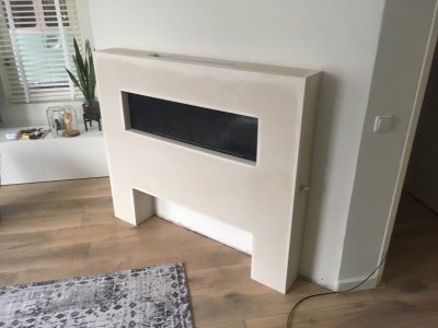

Hallo allen,
Ik had deze vraag ook op klusidee gezet, omdat het niet echt hout gerelateerd is, maar gezien daar nog geen reactie op is gekomen, en ik hier al vaker geholpen ben (ook off-topic), vraag ik hier om hulp:
Ik heb onlangs een ombouw gemaakt voor mijn gashaard. Nu is deze inmiddels gestuct, en kan deze bijna geschilderd gaan worden. De randen moeten echter nog afgekit worden, en afhankelijk van of er overschilderbare kit bestaat die aan de eisen voldoet moet dat misschien voor het schilderen gebeuren.
De situatie: Het betreft een kachel met katalysator, zonder rookgasafvoer dus. Uit de spleet aan de bovenkant van de ombouw komt dus de 'rook'. Dit maakt ook dat de kachel aardig wat warmte uitstoot aan de bovenkant, gezien er geen warmte verloren gaat door een rookgasafvoer.
Nu kan ik lastig inschatten hoe warm dit geheel nu eigenlijk echt wordt, maar ik heb de kachel nog gestookt toen de vuurvaste platen er al opzaten (voor het stuct werd), en bovenaan kon ik mijn handen niet op de platen houden. Ik ben nu ook niet in de gelegenheid om te meten, omdat het stucwerk nog uit moet harden voor ik kan stoken.
Ik ben dus opzoek naar advies over welke kit ik kan gebruiken. De acrylaatkit (wel overschilderbaar, dus voor het schilderen aanbrengen) die ik nog in huis heb is temperatuurbestendig tot ±75 graden celcius, en ik denk dat dat niet voldoet. De standaard siliconenkit (niet overschilderbaar) is tegen ±120/±150 graden celcius bestand. Geen idee of dat voldoet. Ik weet echter niet of deze snel vergeelt? Ik heb ook wel hittebestendige kit gevonden, maar deze is niet overschilderbaar en vaak zwart of rood. Ik ben op zoek naar een oplossing die wit is, of die ik zelf wit kan maken.
Zie onderstaande foto voor verduidelijking. Het gaat om het kitten van de aansluitingen met de muur. alleen bovenop en de bovenste stukken van de zijkanten worden daar enigszins warm.
Bij voorbaat dank voor de hulp!
