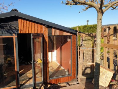

Sinds enige tijd ben ik begonnen met het maken van meubels en andere kleinere projecten en loop ik hierbij tegen het gemis van een werkplaats aan. Na slim onderhandelen mag ik het tuinhuis uitbouwen zodat ik een werkplaats voor mijzelf en een schilderhoek voor mijn vrouw kan creëren:) Voor de gevel van de uitbouw maak ik gebruik van verzaagde bankirai vlonders en dikke verzaagde balken.

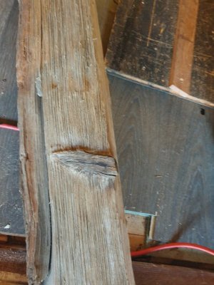

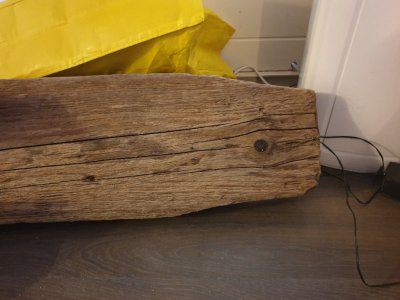

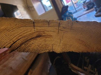

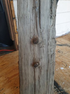

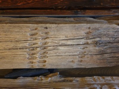

Hier kom ik op de reden voor mijn post. In het polderpark waar ik naast woon is er kortgeleden extra diep gebaggerd. Hierbij is een heleboel oud materiaal naar boven gekomen, alsook een aantal dikke balken. Deze hebben ik weet niet hoe lang onder de modder gelegen. Ik heb 3 van deze 6 meter lange, 7cm dikke en 25 cm hoge balken op een tweetal gekoppelde dolly's naar huis gesleept. Ik heb ze zo goed als mogelijk schoongemaakt, maar ik ben bang om ze te verpesten omdat ik niet weet hoe en waarmee ik verder kan.
Ik heb een aantal foto's van de balken bijgevoegd en zou graag willen weten welk soort hout het is en hoe ik ze zo mooi mogelijk kan restaureren. Ik wil ze gebruiken als dakspanten en gebint en als eye candy dus ze komen duidelijk in het zicht. Belangrijkste is dat de nerfstructuur en oorspronkelijke kleur naar boven komen.

De huidige kleur kan je houden door een transparante matte afwering te kiezen.
de oorspronkelijke houtkleur is weg door het lang in de modder leggen.
gezien de afmeting denk ik dat het niet om hele oude balken gaat de verhouding hoogte breedte is modern

Goede vraag. Toen ik de balken schoonmaakte met water, kleurden de balken donkerbruin. Ze droogden weer grijs op. Ik ben er vanuit gegaan dat het 'natte donkerbruin' de originele kleur zou zijn. Die kleur zou ik graag terugzien, maar misschien is dit niet mogelijk. Wbt het oppervlak zou ik dit willen houden zoals het nu is. Wel schoonmaken en schuren bijvoorbeeld, maar geen dikke lagen eraf halen.

Het is naaldhout, wellicht fijnspar of den. Een mooi fijne kwaliteit met smalle jaarringen. Uit Scandinavië?
Het doet mij denken aan damwandplanken, voor een loswal of zo.
Je wilt ze gebruiken voor een dragende constructie. Check goed of het hout niet bros is geworden door er een flinke proefbelasting op te zetten.
