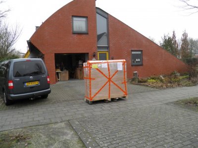

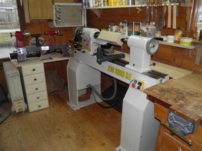

Na de reorganisatie van de werkplaats kwam er ruimte vrij voor de nieuwe draaibank: de Killinger 3000 SE.
Vorige week nog in München en dinsdag al in Lemmer.
Maar ja foto's zeggen meer...........

mooie draaibank.
Ik gebruik nog steeds een kleine draaibank van HBM dus heb nog niet zo veel verstand van draaibanken maar is dit nu de topper onder de draaibanken?

Hoi Jan,
Lijkt me veel positieve energie te geven, zo je aanwinst in te werkplaats te aanschouwen! Ik weet, het is maar materie en andere dingen zijn minstens zo belangrijk, maar zoiets geeft mij altijd een kick! Ik hoop dat hij je verwachtingen overtreft.
Is deze bank nu ook in staat om het werk te doen waarvoor je indertijd je kopdraaibank maakte?
Heel veel plezier ermee en groet van Fons

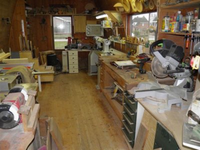

Inderdaad tevens de werkplaats opgeruimd - spaanders en stof in elk hoekje.
Ook even een soort etagekar (Design: geen sculptuur dus) gemaakt waarin ik de beitels op volgorde en vaste plek kan plaatsen.

Ligno: Inderdaad mijn eerste keuze. Ik heb hem gezien bij demonstraties in Neu Anspach (Dld -2011) met alle toebehoren erop en eraan. Zeer secuur en zuiver afgewerkte machine. Prijs met toebehoren richting €10.000,00 - kaal rond €6000,00.
Maar canneleren en spiraleren, kortom ik ben niet zo'n draaiend versierder/bewerker. Ik houd van scherp gedraaide vormen in al zijn eenvoud met een subtiele lijnenbalans en objekten - sculpturen zo je wilt. Die machine kan veel meer dan ik zou willen en kunnen. Dat vergt een geheel andere richting van houtbewerking.
Mijn werk bevindt zich tussen de centers en voor de kop. Dat kan bij de Killinger 3000SE met kop die dwars op het bankbed kan worden gedraaid - als kopdraaibank dus met werk tot een doorsnede van 85 cm. Door het gewicht van 400 kg en vast aan de houten vloer tot in hoge mate trillingvrij. Dat is wat ik zocht voor een prijs die mij beter past en toch een Europese topmachine. Met één hand beweeg je de 100 kg zware kop over het gepolijste bankbed. Een lust voor oog en hand: een Lie Nielsen is er niets bij ;););)
Morgen na zes weken weer lekker draaien, kacheltje aan, vliegende spaanders, heerlijk hoekje, mijn element.

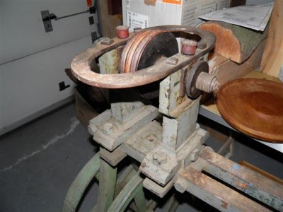

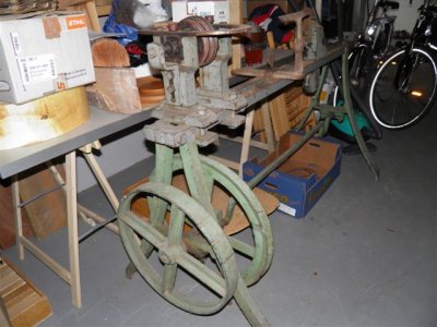

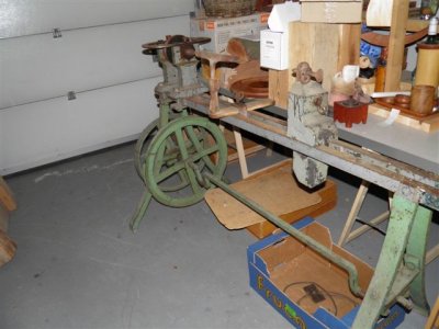

O ja vroeger was dat wel anders. Even wat foto's van mijn antieke trapdraaibank uit ong.1850 en een relativerend humorplankje, dat ik voor €5,-- kocht op een Duitse oud-ambachten-markt: zo'n vakantiekoopjeimpuls.
