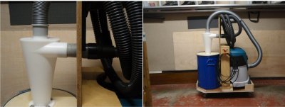

Ik gebruik al lang de asemmer van Aldi als nepcycloon op zich werkt dat wel goed maar al snel gaat het ingebouwde filter vol zitten en wordt de afzuiging behoorlijk minder. Als het filter vol zit met stof is de emmer ongeveer voor 20% gevuld, ik gooi deze leeg en maak de filter schoon. Om dit elke keer te doen bevalt mij niet zo goed en besluit om een echte cycloon afzuiging te maken.

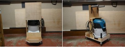

Afb.01 Hier de afbeelding van mijn huidige mobiele nepcycloon afzuiging.

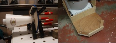

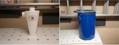

Afb.02 Via Ebay een cycloon gekocht (komt ook uit het verre oosten) voor ongeveer €13 incl. verzenden.
Afb.03 Een metalen vat van 30 ltr voor ongeveer €18 opgehaald bij H. Blom & zonen te Amsterdam.

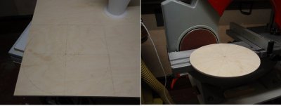

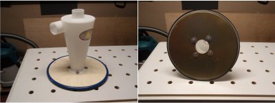

Afb.04 9mm populieren multiplex afgetekend voor versteviging van het deksel.
Afb.05 Uitgezaagd met de decoupeerzaag en afgerond op met de schuurschijf.

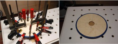

Afb.06 Het multiplex lijmen en klemmen op het deksel
Afb.07 Een gat van 60mm en vier gaten van 6mm geboord.

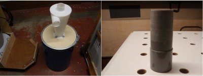

Afb.08 Droogpassen
Afb.09 De cycloon met lijm-kit op het deksel bevestigt.
Afb.10 En een uurtje of 2 in de klemmen gezet.

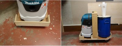

Afb.11 De kar aan een kant schuin afgezaagd en steunblokjes erop bevestigd.
Afb.12 Aan de andere kant de kar iets korter gemaakt.
Afb.13 Dat past weer keurig in elkaar.

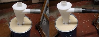

Afb.14 Nu nog een passend verloopstuk voor de stofzuigerslang maken.
Afb.15 Een stuk pvc van 50mm die aan de ene kant afgeschuurd en aan de andere kant met plakband opgedikt.
Afb.16 Dat pas mooi en zit goed vast in de cycloon.
Afb.17 En de stofzuigerslang past er ook goed klem op.

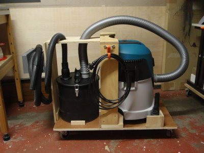

Afb.18 Voor de slangophanging een plank gezaagd en gemonteerd.
Afb.19 Twee plankendragers met pijpisolatie erop om de stofzuigerslang op te hangen.

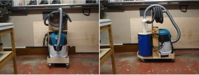

Afb.20 Het resultaat, voorkant.
Afb.21 Het resultaat, zijkant.
Afb.22 Toch nog even een gat voor de stofzuigerslang gezaagd.
Afb.23 Het eind resultaat.
En nu maar zien of dit beter werkt.
Ik heb wel al opgemerkt dat soms het stof met de grotere deeltjes bovenin de cycloon rond blijft draaien.
