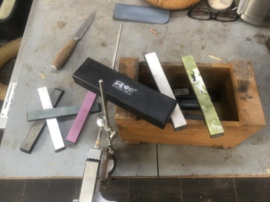

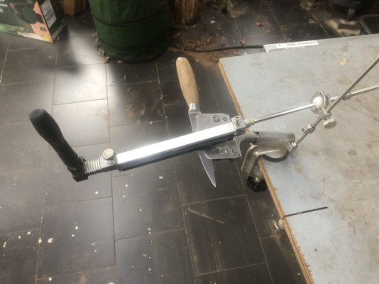

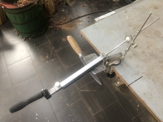

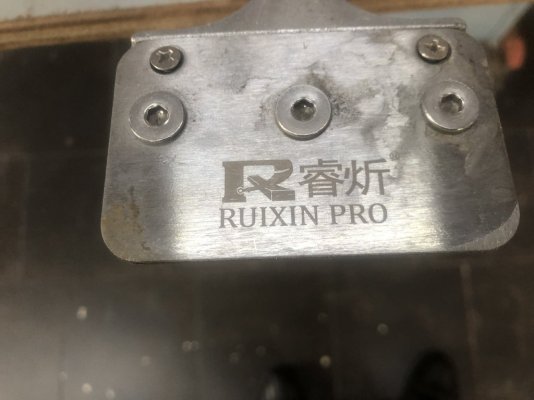

Het liefst slijp ik ook uit de hand. Maar bij nieuwe messen en herstellen van een enkele of dubbele vouw gebruik ik de RUIXIN PRO! (Oeps hoofdletters) Enkele jaren geleden gekocht op Alie en worden nu aangeboden voor onder de 50 euro. Ben er zeer tevreden over heb er diverse losse slijpstenen bij gekocht Bij mijn setje kwamen 6 slijpstenen. Heb er inmiddels diamant en natuursteentjes bij gekocht. ( veel aanbieders op alie).
Het mooie van dit systeem traploos de graden van je vouw instellen en 180 grade draaibaar. Het neemt niet veel ruimte in opgeborgen toestand en is snel op te zetten.
Eenmaal de hoek van de vouw goed en een goede snede dan houd ik. deze met de hand bij (uit de hand bij ).
Alleen bij grote schade keer ik dan weer terug naar deze slijphulp. Je kunt in plaats van de stenen, die zonder gereedschap te wisselen zijn, ook diverse zoet vijlen vastzetten en gebruiken. De handgreep bij steen gebruik is traploos 180 graden verstelbaar (90 naar beneden, 90 naar boven)
Hier wat foto’s
1A3AD008-4087-4594-9831-E38BF143D1EE.jpegAE9665AE-2E51-4884-8D76-7ED393FF572A.jpegE357F985-A8CB-432D-92B0-17B0F2FA994F.jpeg
Kortom een leuk setje net even gekeken de goedkoopste aanbieder €26,49 en gratis verzenden. Gewoon even zoeken op Alieexpress Ruixin Pro.
