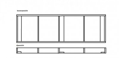

Een snelle schets :)
Best kan je ook stukken invoegen die er voor zorgen dat de sokkel haaks blijft zoals op de onderste schets.
Het maken van een sokkel:
- Multiplex (liefst waterbestendig) 18mm. Stroken samen zagen met zelfde zaaginstelling!
- De lange stukken beide met de bolle kant naar elkaar toe bevestigen ( deze trekken elkaar recht bij het maken van de sokkel en zorgen dus dat de sokkel mooi recht blijft).
- Een paar extra tussenstukken voorzien om plat te bevestigen (zoals op tekening), deze dienen om de sokkel haaks te houden.
Afmetingen van de sokkel:
- Speling geven in de lengte zodat deze niet uitsteken aan de zijkant.
- Achteraan speling voorzien aan de muur.
- Vooraan speling (kan je zelf kiezen zodat de insprong naar wens is).
- Tussenafstand +- 400mm, mag groter indien het smalle kasten zijn. (de tussenschotten dienen puur voor de stevigheid van de sokkel en niet om de kasten op te vangen, hier dien de lange stukken voor).
Moest je nog vragen hebben, vraag maar :)
