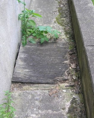

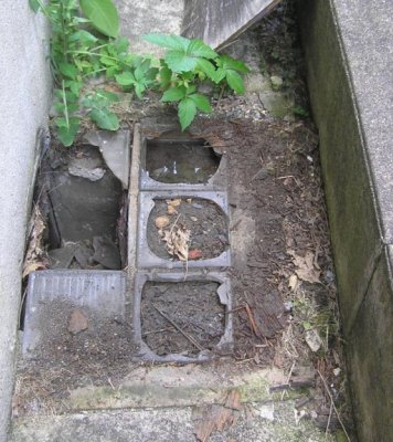

Zoals gemeld stond er na een hevige regenbui een paar centimeter water oin de kelder. Een kelderraam dat verzonken in een betonnen strook lag liet water door. Ooit waren er glazen bouwblokken in de betonnen strook gelegd maar door de vorige gebruikers van het huis waren die kapot gelopen. En nu ik me er een beetje in verdiept heb denk ik dat die blokken eigenlijk voor een muur waren bedoeld.
Dit was de situatie afgelopen maandag.

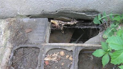

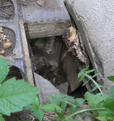

Gisteren was het de 4e juli, Onafhankelijkheidsdag, dus moest er geBBQed worden. Vandaag ben ik gaan hakken en breken en ik heb de rand schoon gekregen. De weggerotte stalen ondersteuning is ook weggebroken en kon ik de schade opnemen.
Het hout dat buiten zit is grotendeels verrot. Daar valt weinig meer mee te doen. Ik heb met mezelf overlegd en de unanieme beslissing is om het kelderraam in z'n geheel er uit te breken en het gat op te vullen met metselwerk. Dat zullen twee muurtjes worden om de dikte van de fundering te krijgen.

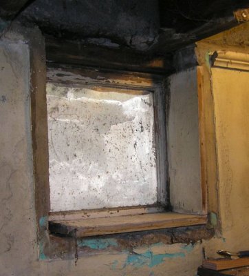

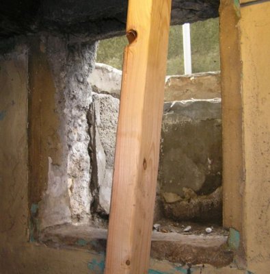

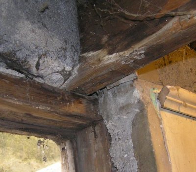

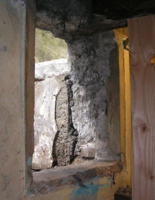

In de kelder ben ik laag voor laag het houtwerk gaan verwijderen.
Een vloerbalk rust op het hout dat rondom de raamopening was aangebracht. Dat wordt dus stutten voordat ik verder ga.

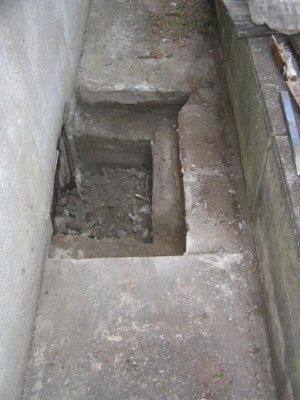

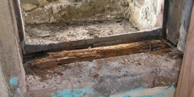

De onderdorpel was dus kuis verrot. Ik raak steeds meer overtuigd dat ik met het dichtmetselen de zaak vooruit help.

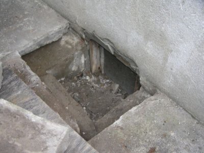

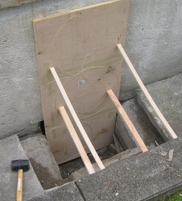

De opening is schoon en de put buiten is uitgebaggerd. Het is tijd om te gaan metselen.
Van een oude plaat ply (hier begon ik het frame van de lintzaag op te bouwen) heb ik een soort van bekisting gemaakt. De stenen zijn al nat gemaakt. Ik ga specie maken.

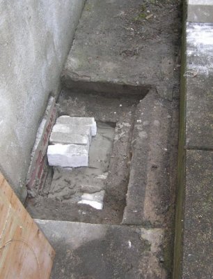

De laatste foto van vandaag.
De buitenste laag zit er in en ik ben met de vullaag begonnen met stenen op de zijkant. De muur is zo dik dat ik twee stukken met de stenen normaal plat en ertussen een deel op de zijkant. Omdat de randen niet gelijk lagen was het zinloos er een verband in te maken. Ten eerste ben je meer tijd kwijt met het op maat hakken van de stenen dan het metselen zelf. Ten tweede hoef ik alleen een gat te vullen en is het geen muur die natuurkrachten op moet vangen.

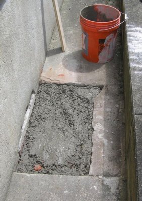

Het gat in het pad wordt volledig gedempt. De zwerfstenen in de tuin worden daarvoor gebruikt. Ik ga een laag stenen in de kuil aanbrengen en het met een wat verdunde mortel bedekken. Zo wil ik laag voor laag opbouwen en het zo compact mogelijk houden. Als laatste wil ik dan een laag watervaste beton aanbrengen. Het is ongelofelijk wat er zich aan puin kan verzamelen in de loop van decennia. Nu kan ik een groot deel op een goede manier kwijtraken.

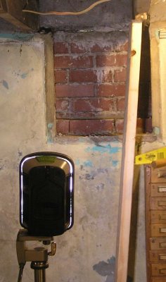

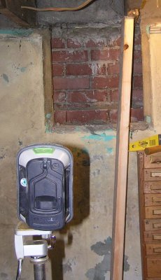

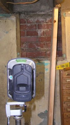

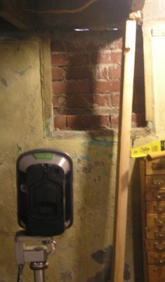

Het zal me wel geen cent opleveren maar ik heb veel plezier van de Festool Syslite v.1. Ik heb het op een degelijk fotostatief geschroefd en het brengt een helder licht waar ik het in die donkere hoek van de kelder nodig heb. Het enige nadeel van dat statief is dat het door de gespreide poten snel in de weg staat.
Van links naar rechts: Syslite hoge stand plus flits, Syslite hoge stand alleen, flits alleen en uit het handje zonder Syslite of flits.

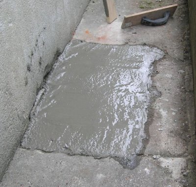

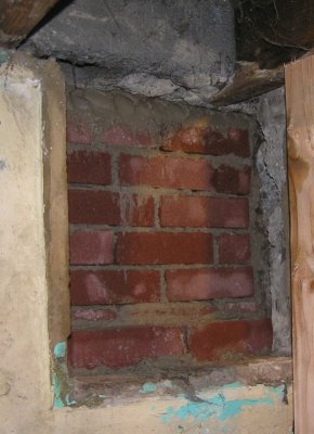

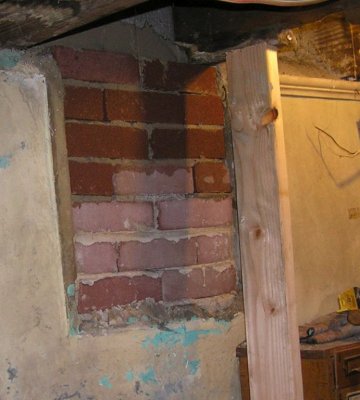

Er is weer wat vordering gemaakt met het kelderraamproject.
Aan de binnekant is het gat volledig gedicht. Met wat kunst en vliegwerk heb ik de ondersteuning van de vloerbalk redelijk strak kunnen krijgen. Er paste net een steen onder en door mortel onder de steen te proppen vanaf de andere kant klemde de steen de balk goed omhoog.
Aan de buitenkant heb ik laag voor laag oude stenen aangebracht met steeds een flink beleg van smeuïge mortel er tussen. Na het uitharden voelde het aan als een rots.
Als laatste gooide ik er resten van gesneuvelde stenen op en begon met het storten van het beton.
De laatste emmer is er op gegooid en met een rei geëgaliseerd. Als het wat harder is geworden ga ik er nog met een soort van troffel over heen om het wat strakker te maken.
Als de zaak uitgehard is ga ik de muur van binnen en buiten nog aansmeren. En dan is er weer een klus geklaard.
