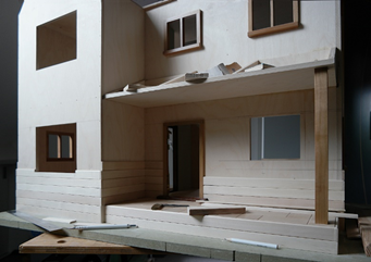

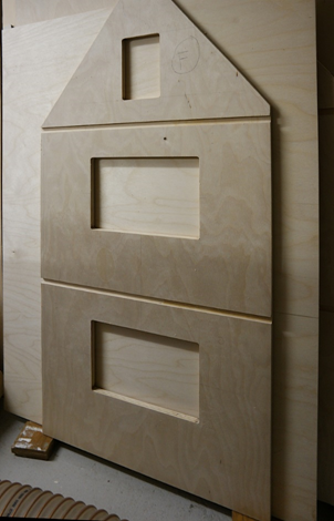

Fundering en multiplex casco

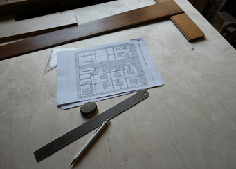

Eerst de “fundering” gemaakt van een lijst van esdoorn en erop een multiplex plaat gelijmd. Aan de hand van een aantal maatschetsen de onderdelen op de multiplexplaten getekend en uitgezaagd. De zaagkanten netjes vlak gefreesd

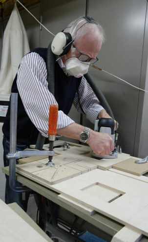

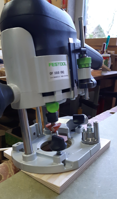

Daarna de raamopeningen gefreesd met behulp van mallen (3 maten raamkozijnen) en een kopieerring.
De uitgezaagde gevelplaten tegen de “fundering” gelijmd en getacked

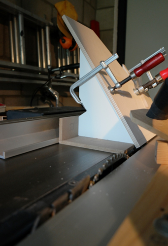

Omdat ik het complete ontwerp in SketchUp heb staan kon ik de benodigde dakhoeken opmeten met de functie “digitale gradenboog” en lengtes met de “digitale” rolmaat. Wel zo handig natuurlijk. Het Plaatje laat het complete gelijmde casco zien.
De dakhoeken maakte ik met een hulpstuk op de cirkelzaag en met een schuine zool onder de bovenfrees met daarin een 45 graden freesje.

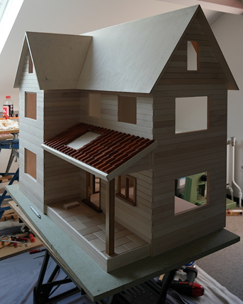

Gevelbekleding
De gevelbekleding werd gemaakt van esdoorn “planken” van 20 x 4 mm met een vellingkantje. Daarvan heb ik bijna 50 meter geschaafd (meer dan nodig vanwege warrig hout, kromtrekken). Hier geen “pinnailer” nodig. Alles kon keurig gelijmd en geklemd worden met lijmklemmen door de raamopeningen.
In de hoeken van de gevels lopen ze om en om door. Dat geeft daar meer stevigheid.

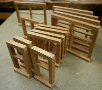

Kozijnen
De raamkozijnen zijn van fruitboom kersenhout. Eerst zijn de kozijnprofielen gezaagd, geschaafd en gefreesd. Daarna de stijlen, regels en kruisregels met de cirkelzaag op maat gemaakt (precies en haaks). De kozijnen zijn gedeuveld met 2 mm borrelprikkers en de kruisregels ingelaten. Na het aflakken zijn de kozijnen aan de achterzijde voorzien van transparante acrylaatplaatjes.

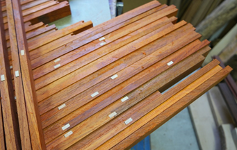

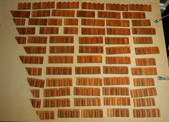

Daar heb ik enige tijd geleden een bijdrage over geschreven . Omdat de pannen uit stukjes afvalmateriaal moesten worden gemaakt was ik genoodzaakt een aantal kunstgrepen toe te passen.
Een aantal stukken was te kort om door de vandiktebank te duwen. Daarom heb ik lange latten gemaakt door ze met messing en groef aan elkaar te lassen. Dat werkte prima. Daarna kon ik de dakpanprofielen op de freestafel frezen. Die gefreesde stroken lijmde ik tegen elkaar tot meerpanstroken.

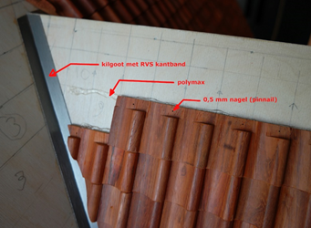

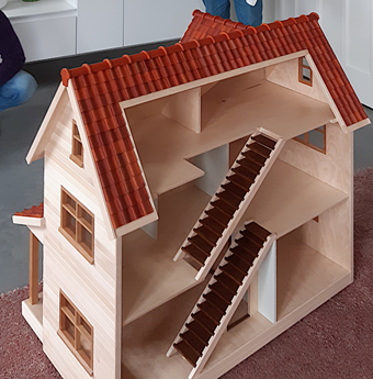

De dakbedekking

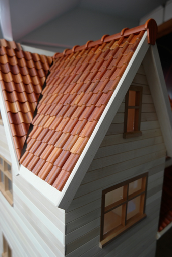

Op de dakvlakken hebben ik hulplijnen getekend om horizontaal te blijven. Daarna legde ik de dakpannen op proef op het dakvlak.

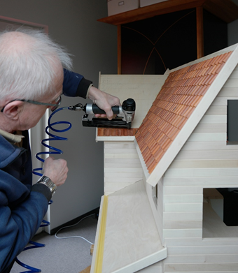

Nadat alles paste lijmde (witte houtlijm en polymax) en “pinnailde” (nageltjes rond 5 mm) ik ze vast.

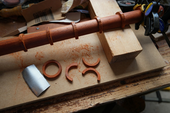

Als laatste maakte ik de nok-”pannen” (helaas ben ik niet zo goed in houtdraaien).
Daarvoor freesde ik halfronde latten (diameter 31,8 mm -freesmaat). De moffen, verdikkingen waar de nokpannen in elkaar schuiven, maakte ik van ringen. Die maakte ik uit 6 mm dik hout. Met een 32 mm speedboor boorde ik de gaten en verder zaagde ik de ringen met een figuurzaag. Na het op de gewenste afstand lijmen werkte ik ze met de hand af. Zie resultaat.

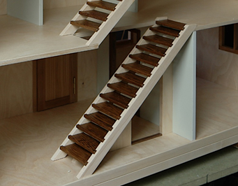

De trappen
Als laatste plaatste ik de trappen, trapbomen van Europees esdoornhout en de treden van wengé. Het maakproces heb ik uitgebreid beschreven in
een andere bijdrage.

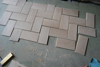

Het terras
Het terras onder het afdak aan de voorzijde is belegd met plavuizen van fruitboom perenhout (40 x 80 x 2,5 mm) met vellingkantje. Zie foto .
Het hout is vast en recht van draad. Vandaar dat ik het zo dun kon schaven met de vandiktebank (wel met een onderlegplaat met aanslag van 9 mm MDF)

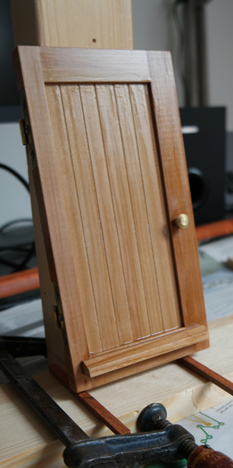

Voordeur
De voordeur is van fruitboom kersenhout, stijl- en regelwerk met een los paneel waarin ik mijn een puntfreesje groeven heb gefreesd om planken te suggereren. Aan de voorzijde onder heb ik een waterdorpel gelijmd. De scharnieren zijn gemaakt van een paar stukjes pianoscharnier.

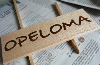

Naambord
Het naambord van op het huis heb ik gemaakt volgens de methode beschreven in mijn eerdere bijdrage .
Misschien leuk om te vertellen dat het gebruikte lettertype Bradley Hand ITC is, een lekkere losse letter.

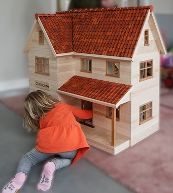

Dadelijk nog een aanvullend 'draadje" met twee resultaatsfoto's
