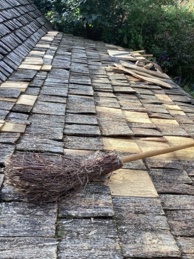

Afgelopen zomer heb ik het dak van mijn opslag gekozen te herstellen en inderdaad het was tijd. Niet normal dacht ik tot dat ik me realiseerde de helling te flauw is om een goed afwatering te bevoerder. Nou ja, een les geleerdeIMG_0940.jpegIMG_0950.jpeg

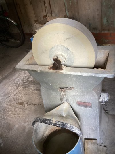

Ernest, ik zag op je blog een post over Bentheimer steen en dat je teleurgesteld was over de kwaliteit van de slijpsteen. Ter informatie: de groeve waar de echte Bentheimer gedolven werd is al jaren geleden gesloten omdat-ie uitgeput was.
Echte Bentheimer is enkel nog te krijgen als oud product. Hier in Twente is het soms op oude boerderijen aanwezig in de vom van putranden en troggen.
Je bent dus het slachtoffer van oplichting.

Slijpsteen waarover ik het minder blij mee bent is een steen van Thuringen die ik al jaren heb gebruikt. Die Bentheimer wat ik heb is mijn reserve en nog niet op de slijpmachine gemonteerd en als het de zelfde als de andere - ik heb een stuk of 3 a 4 van de ouwe hier op de boerderij liggen - is moeilijk te zeggen volgens de slijpsteen museum in Bad Bentheim wel. Ik ben ook langs bij de steen groeve in de buurt waar steen is gewonnen vanaf de middeleeuwen die is nog steeds in bedrijf hoor. Maar Bentheimer steen is een grote begrijp die houd meer in als slijpsteenen.IMG_0115.jpegGeen Bentheimer.
Bentheimer Steen was niet mijn eerste keuze. Dat was een Jurra steen maar ja, die Fransen die kunnen some moeilijk doen.

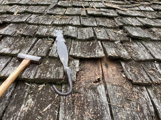

Hoi Zot,
Die Haak dat is eigenlijk van de leidekker - een heel super mooi ding hoor - maar het principe in dit geval is precise het zelfde. Zoals jij het zeggen een spijker die gedekt met bovenliggende (houten) lei doorknippen .Hout is Tamme kastanje vervangen door eik. Lengte van de lei is 700mm met 1/3 in zicht. Dikte verloopt van ±13mm tot ca 0-5mm..

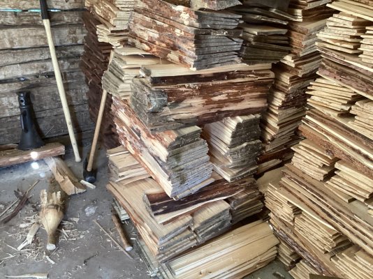

moet je kijken, houtsoort maakt niks uit. Het beste houtsoort is hout die
voor de hand ligt en die makkelijk te splijten is.
De Russen maken hun dakbedekking van populier die prachtig mooi uientoren. De Zweedse gebruiken vurenhout de Poolse ook Oostenrijker lariks Fransen kastanje en de Engelse eiken enzovoort enzovoort …Ga eens in midden Frankrijk kijken niet alleen de daken maar ook de verdoemd gevels zijn bedekt met kastanje leien.Is prachtig hout wat vol looizuur zit.
