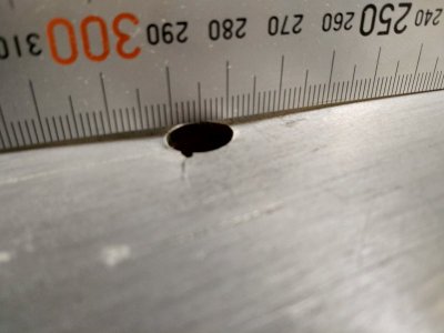

[1] Tafelblad is niet helemaal recht, aan de zijkanten is hij wel vrij recht, maar het is in het midden, links van de zaag net alsof iemand er flink op heeft lopen beuken met een hamer. Zie foto. Hoe zou je dit weer recht kunnen krijgen?

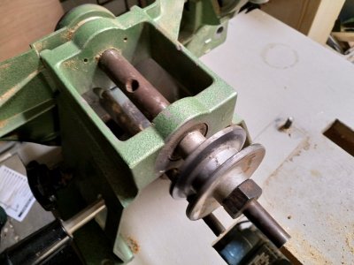

[2] As draait niet helemaal soepel en is wat roestig. Zie video. Zou dit opgelost worden door nieuwe lagers? Zag in een topic van Matthijs1988 hoe dit gedaan kan worden, maar weet niet of dat in mijn geval ook nodig is.

Zou de lagers vervangen, de oude "grollen" en dat is nooit een goed teken.

Dank voor de tips. Ben nu bezig met het vervangen van de lagers. Ik heb de poelie eraf gehaald, maar ik loop tegen een probleem aan: Ik krijg met geen mogelijkheid de as en de lagers uit de behuizing. Lijkt moervast te zitten. Heb al flink gesmeerd/kruipolie geprobeerd, maar er lijkt geen beweging in te krijgen. Enig idee hoe dit op te lossen
EDIT: Heb het al opgelost, moest nog 1 ding loshalen...dacht dat dat aan de as vast zat. Nu nog de lagers eraf zien te halen.

Kijk eerst je as kant waarop je zaag komt te zitten na,lijkt op het filmpje dat deze krom is.
Voor zover ik kan zien is het alleen het allerlaatste stukje met het schroefdraad dat lichtjes krom is. De rest van de as is helemaal recht. Kan niet zo goed inschatten nu hoeveel effect dat heeft op de zaag.

Update: Het is (met wat moeite) gelukt om de lagers te vervangen. Uiteindelijk maar een poelietrekker van marktplaats gehaald om de lagers eraf te krijgen, kreeg ze met geen mogelijkheid in beweging. Met de trekker ging het erg makkelijk. Nieuwe lagers erop met behulp van wat kou (vriezer) en hitte (oven). Nu loopt het geheel een stuk soepeler en stiller.
Het tafelblad trilt wel behoorlijk als de motor is ingeschakeld, ik heb het idee dat dit door de motor komt, want de zaagmachine zit goed en stevig in elkaar. Ik weet niet precies wat ik moet verwachten qua stabiliteit van het tafelblad -- ik zag in dit filmpje (~2:50) dat iemand zelfs een munt kon laten stilstaan op het blad terwijl de motor aanstond; dat kan bij mij echt niet. Wat is jullie ervaring hiermee?

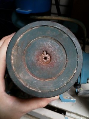

Dank voor het advies en het meedenken allen. Daar had ik nog niet aan gedacht William, maar puur op wat ik gehoord en gevoeld heb lijkt er geen echt groot verschil te zijn tussen met of zonder v-snaar laten draaien (ik zal het nog eens een keer controleren straks). Evenveel lawaai en evenveel trilling.
Wat betreft de motor controleren, hij zit vrij vervelend in elkaar, ik zie niet echt hoe ik de as er uit zou kunnen krijgen. De poelie zit vast aan het eind, d.w.z. de as is niet zichtbaar, dus ik kan de poelietrekker niet gebruiken. Zie op de foto..
Ik denk dat ik als ik mijn spouwmes heb eerst maar eens kijk hoe goed de zaag met trilling werkt. Als hij dan bruikbaar genoeg is, dan is het niet zo'n groot probleem, en als ik er dan nog steeds last van heb kijk ik dan wel wat ik met de motor doe.

Begin maar met de as en poelie in de kruipolie te zetten. Kijk dan of er een inbus borgboutje in de borst vd pielie zit of in de gleuf vd v snaar hij moet geborgd zijn want in de as lijkt geen schroefdraad te zitten voor een borgbout.

Heb hem al in de kruipolie gehad, maakt geen verschil. Verder zit er ook geen bout oid in (zoals bijvoorbeeld bij de poelie van de Inca zelf wel het geval is). Zou de poelie niet gewoon enorm vastgeroest kunnen zijn?
