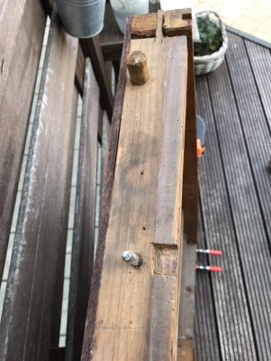

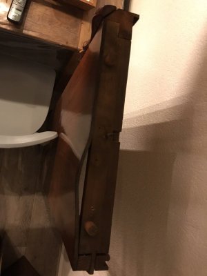

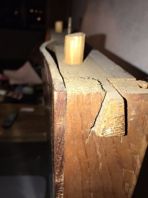

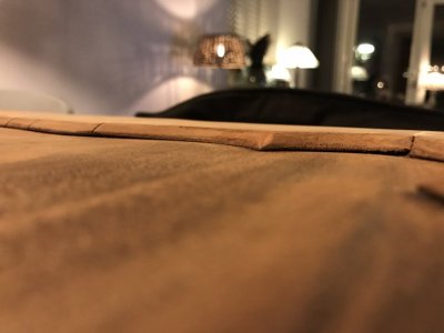

probleem 1, de zijpanelen zijn verbogen, is dit nog recht te krijgen? ze zijn niet gescheurd of gebarsten, alleen zo krom als wat. wat te doen???

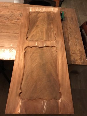

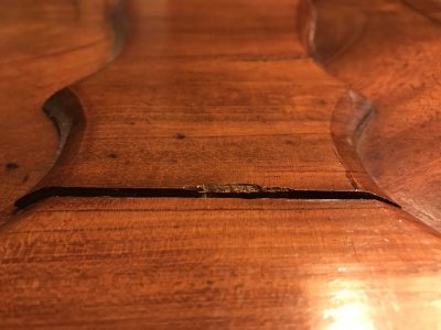

Probleem 2, de panelen op de deur zijn gebarsten, is dit te repareren?

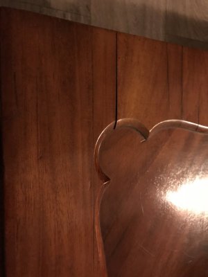

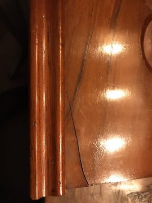

probleem 3. er zit in de rechterdeur bovenin een barstje, wat doe ik hieraan?

Ik heb er absoluut geen verstand van maar vind het geen kwalitatief stuk en dan kijk ik alleen al naar de eerste foto met de zwaluwstaartverbinding.
Mijn mening: bij de eerste foto zul je het paneel los moeten halen en volgens mij stomen om het weer recht te krijgen en niet weer met nagels vast zetten want dan knapt het geheid kapot.
De derde foto zul je moeten vullen: https://www.youtube.com/watch?v=e8OfdxsRH9s
Net als de voorlaatste en de laatste.

Bedankt voor het compliment, ik ben er ook erg blij mee, kast is tenslotte al behoorlijk oud. Vandaar dat ik hem ook op wil knappen. Stomen, hoe gaat dat in zn werk? Alleen de achterkant stomen? Of beidde kanten? En dan klemmen? Hoe lang moet dat gefixeerd blijven?
De verbindingen komen wel goed, ik kan nog een hoop vastzetten, zeker aangezien de kast nog geverfd gaat worden.

Ik denk dat je eerst moet proberen om alle verbindingen die los zitten, verder los te maken. Dus zoveel mogelijk de kast uit elkaar halen.
Dan kan je de oude lijmresten van al die verbindingen af steken en alles opnieuw lijmen.
Het opgebolde stuk kan je ook weer vast lijmen aan het frame van de deur. Maar kijk eerst goed of de rest van de voorkant nog wel goed vast zit. Misschien is het beter om de hele voorkant er voorzichtig af te steken en opnieuw vast te lijmen.
Datzelfde geldt voor de panelen en scheuren. Proberen los te maken, de scheur goed schoon maken (oude lijmresten, splinters en stof er af steken of schrapen) en dan weer vast lijmen. Eventueel met iets duns erachter om de verbinding goed op te vangen.

ik heb inmiddels de voorkant ontdaan van de oude boenwas en laklagen, zover mogelijk losgehaald en vervolgens de stoomreiniger erop, beidde zijden gestoomd, en vervolgens direct een balk erop en vastgeklemd met een aantal klemmen. dit staat nu te drogen en is heel gebleven.
ik durfde het niet aan om de hele plaat los te halen, ik was bang dat dat ging breken, en nu is het nog 1 deel/ heel.
morgen als het helemaal droog is gaan de klemmen er af en ga ik ze aan de achterkant verlijmen.

klemmen zijn er inmiddels af, de panelen zijn helaas toch weer wat terug verbogen, toch zijn ze denk ik 65% rechter. morgen ga ik ze verlijmen met bruislijm, en wederom inklemmen, dan laat ik ze 3 dagen staan.
Resultaat valt me niet tegen, ik heb ook geen idee hoelang die panelen er al zo verbogen bij staan, zou zo maar 25 jaar kunnen zijn, dan is het ook niet helemaal realistisch te denken dat ik dat met stomen en 24 uur inklemmen oplos. toch is het een begin.

inmiddels zijn alle losse delen opnieuw verlijmd, ook gelijk maar een pootje losgehaald em opnieuw er op gezet met een deuvel en lijm. Alle gescheurde naden heb ik met 2 componentenplamuur dichtgemaakt.

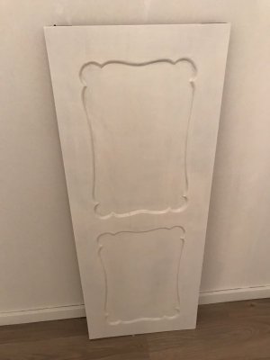

De sierlijsten op de deuren wijken nogal in de binnenzijde. klemmen is geen optie, dan beschadig je de randen. dus dat wil ik gaan vullen. plamuur is lastig, omdat het bijna niet te schuren is. dus ik dacht er zelf aan deze randjes af te kitten met acrylaatkit, en ze vervolgens meet te gronden/ lakken.
iemand nog tips of ideeen?
2 foto'tjes om e.e.a. te verduidelijken.

Als dat het is, zou ik het gewoon laten.. Structureel gaat het geen problemen opleveren, toch? De kast mag best een beetje leeftijd en karakter houden. Ik ben geen restaurateur, maar je zou er anders wat licht verdunde houtlijm onder kunnen spuiten (injectienaald) en mbv een blokje de boel bij elkaar klemmen.

ik heb inmiddels e.e.a. afgekit, niet om de boel zo strak mogelijk te maken, maar meer om ervoor te zorgen dat er geen stof e.d in komt.
Morgen ga ik alle delen nogmaals ontvetten, en zaterdag in de grondverf zetten.

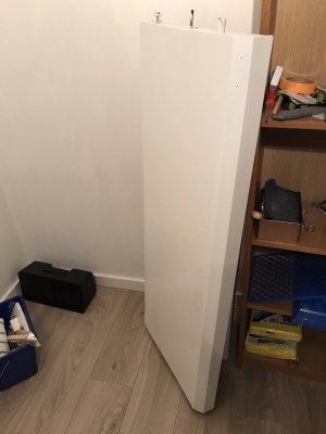

inmiddels zijn alle delen strak gemaakt en dubbel gegrond, ziet er vooralsnog meer dan prima uit. nu nog wat verbindingen lijmen en een lade opnieuw in elkaar zetten en dan ga ik beginnen aan de aflak.
