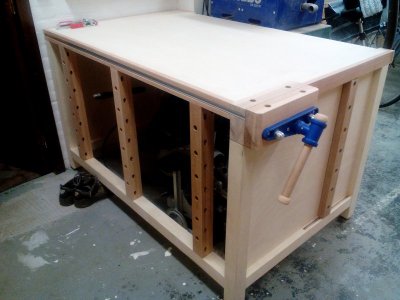

Hallo graag jullie hulp ik zit in zak en as.
Ik heb een werkbank gemaakt en ik ben super trots op mijn eindresultaat.
Werkbank is volledig gemaakt van Berkenmix multiplex met hardhouten afwerking.
Graag wil ik hem olieen omdat het hout dan door en door beschermd is?

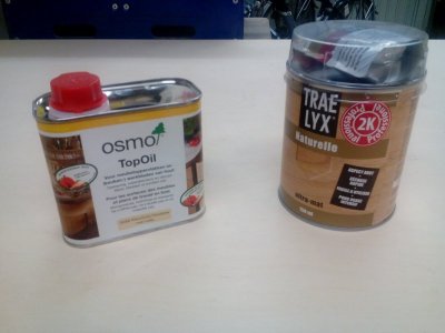

Wat kan ik het beste doen ik heb nu 2 producten
.osmo topolie
Trae lyx 2 comp.lak
Hiermee moet ik het doen dus aub geen tips over andere opties
Keuze 1
Alles inc het werkblad olieen daarna werkblad lakken zoals advies Baptist
Keuze 2
Onderstel olieen en alleen het werkblad lakken
Wat met het kleurverschil?
Keuze 3
Alles aflakken en de olie dicht houden
Alvast bedankt voor jullie expertise

In veel lakken zit inderdaad olie, maar volgens mij is de TraeLyx 2K lak juist een watergedragen lak. Voor zover ik weet, gaan olie en water niet heel goed samen en kan je dan ook beter niet hiermee aflakken als je het hout eerst in de olie zet.

Klopt, maar ik ging ervan uit dat OT wel weet dat je geen watergedragen over olie-based smeert.

Over een drogende olie (lijnolie, tungolie) of olievernis (danish oil) kun je prima lakken, nadat de olie is uitgehard. Olie trekt in het hout en polymeriseert. Is dan niet vettig meer. Een afwerkproduct waar meer in zit dan olie (bijvoorbeeld wassen en zo) zijn problematischer om overheen te lakken.
Even kort door de bocht - het advies van Baptist klopt, en jouw verfspecialist is geen specialist. Let wel op welk Osmo product je gebruikt. Topolie zou denk ik OK moeten zijn, maar bijvoorbeeld een hardwasolie niet.

Weet jij dan zou welke lak ik dan wel zou kunnen gebruiken op deze osmo topolie?
