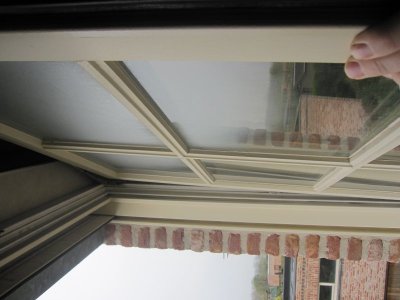

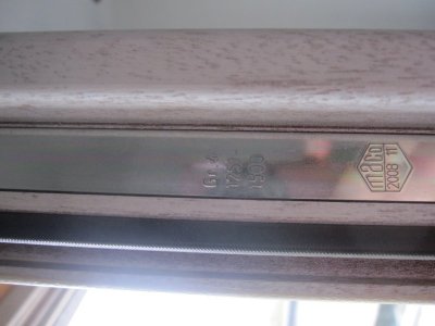

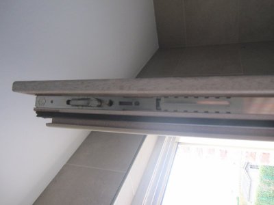

Zoals de titel het zegt zit ik met een probleem... Onze badkamer is nog maar sinds korte tijd in gebruik (zoals in andere draadjes van me te lezen breng ik alles stuk per stuk in orde) en er is een groot gebrek ontdekt (dat niet opgevallen is bij het schilderen aan de buitenkant). Ik krijg mijn raam niet in kantelstand (het handvat wil niet naar omhoog) en in de stand om het raam gewoon open te doen kantelt die ook, dus maw het raam gaat open en kantelt daarbij ook, wat je de indruk geeft dat je de boel op je hoofd gaat krijgen. Ik heb de scharnieren en zo bekeken, maar ik kan niets mis vinden, enkel zoals te zien op de foto's is er een klein plaatje met 1 schroef afwezig die op de andere ramen wel aanwezig is...
Ik heb al zitten speuren op het net, maar de scharnieren ed vind ik terug, maar niet dat plaatje...
Kan iemand me helpen? Ik weet trouwens niet of het aan dat plaatje ligt, maar gezien die wel aanwezig is op andere ramen en niet op deze ...
Hier zie je een foto van het raam, je ziet dat een onderdeel ontbreekt
dit is het resultaat als ik mijn raam opendoe, hier hou ik ze nog tegen, anders kantelt die nog veel verder open

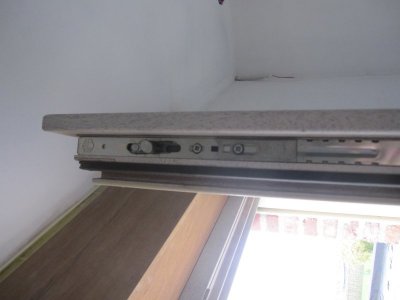

een foto van een ander raam, hier zit een plaatje met 1 schroef die als het ware een verbinding maakt tussen boven - en middenstuk
Type van het beslag

Hallo Seb,
Dat bovendeel en onderdeel grijpen doormiddel van een vertanding inelkaar, als dat plaatje ontbreekt kunnen de delen
t.o.v. elkaar loskomen als er kracht opkomt waardoor de vertanding niet werkt.
Voordat je het plaatje erop schroeft moet je wel kijken of het bovendeel in de goede stand staat.

Hier mist een verbindingsplaatje die het onderste verlengdeel en het hoekdeel met elkaar verbinden, kan lang goed gaan zo
maar als ze langs elkkaar schuiven wordt het hoekdeel niet meer bediend en dus de bovenzijde ook niet meer.

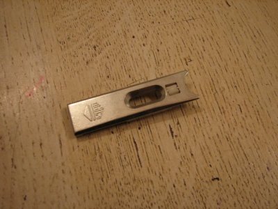

Zoals je zegt, als ik de grendel toch naar boven probeer te duwen (richting kiepstand) komen die 2 delen met tanden helemaal naar buiten (de boel word geforceerd). Dat filmpje had ik eerder ook al gevonden, maar dit is inderdaad geen oplossing voor mijn probleem.
Weet iemand waar ik aan zo'n plaatje kan geraken? Het hele systeem vind ik terug op het internet, er is maar 1 onderdeel dat ik niet terugvind en dit is het plaatje! :mad:

Raadsma in Leeuwarden is dealer van MACO draaikiep systemen, daar kan je de delen bestellen

Zag in mijn onderdelen doos nog van die hopeloze plaatjes los liggen:D
Als ik je ermee kan helpen stuur maar een PB
