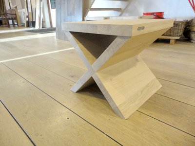

Hoi allen,
Voor familielid wil ik een tafeltje gaan maken zoals hieronder;
Bekijk bijlage 61038
Het blad heb ik al gemaakt maar kom niet uit de juiste maatvoering voor de poten. Ben vorig weekend al flink aan het rekenen gegaan maar doe iets fout en kom er niet meer uit.
De afmetingen van het blad zijn 55x55x4 cm
Nu is het de bedoeling dat de hoogte van het tafeltje 45 cm wordt en het zou mooi zijn als de poten 1 cm naar binnen vallen. Wie kan mij helpen met het berekenen/ bepalen van de maat vd poten. Hoe berekenen jullie dit?
(p.s. ben zelf al et Pythagoras en tangens aan de gang geweest en kwam op 67 cm met 52,3 gr hoek maar met een test stuk kwam ik op een veel te hoog eind resultaat)
Ik hoor het graag

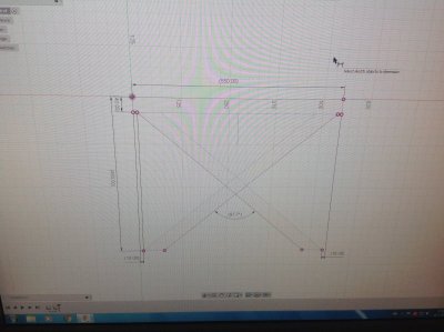

Super!! Zoiets zou ik ook moeten kunnen... dat mist er nu nog structureel bij mijn projectjes => het vermogen om en technische tekening te maken. Wat voor programma is dat en zou een leek daar mee kunnen werken? (kan niet helemaal aflezen wat er tussen de pijltjes staat) iig erg bedankt. Voor de rest van de tips ook nog bedank beste mensen.

Ik gebruik fusion 360 om te tekenen, ook omdat het een cam pakket is.
alles is te leren, maar er zijn wel programma's die wat makkelijker werken.
tussen de pijltjes staat 97.7 graden, beetje wazig idd.
als ik de foto van het tafeltje zie lijkt het kruis 90 graden.
je maakt het jezelf niet makkelijk door de verhouding hoogte-breedte aan te passen
ik zou het kruis 90 graden hebben gelaten, dat maakt het net een beetje simpeler.
