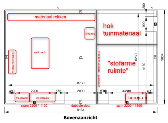

Ik sta voor een boeiende nieuwe periode: we zijn recent verhuisd en ik heb een stuk van de tuin opgeëist om een bijgebouw op te zetten van 9 X 5,5 meter, dat ik voornamelijk wil gaan inrichten als “atelier” voor mijn hobby in voornamelijk houtbewerking. Ik wil hier met jullie mijn ideeën delen en hoop op feedback die me kan vooruit helpen, want ik heb nog heel wat te leren en te kiezen.
Wat al vaststaat: het wordt een houten bijgebouw met plat dak, vrije hoogte binnenin van 2,3 meter. De wanden ga ik isoleren met 14 cm isolatie, het plafond met 12 cm, en bovenop de betonvloer komt ook een 6 cm isolatie tussen kepers, waarop ik dan een plankenvloer ga leggen.
Bovenaanzicht :
Een deel van de ruimte zal ik met een binnenwand afscheiden om mijn tuinmateriaal op te bergen.
Voor de rest denk ik eraan om van de grote ruimte een stuk af te scheiden met een metalen wand met glas erin - en metalen schuifdeur - , om als properder ruimte te gebruiken met daarin een bureau en een plaats om zaken af te werken ( schilderen, vernissen ), waarbij je overmatig stof wenst te vermijden.
Voor de vloer denk ik aan een plankenvloer in een hard hout zoals eik. Al mijn meubilair staat op wielen dus het moet wel wat kunnen verduren. Daarvoor hoop ik ergens een lot tweedehands hout op te kop te kunnen tikken, anders wordt het waarschijnlijk nogal duur. Zien jullie andere mogelijkheden – die ook betaalbaar zijn en toch duurzaam genoeg ?

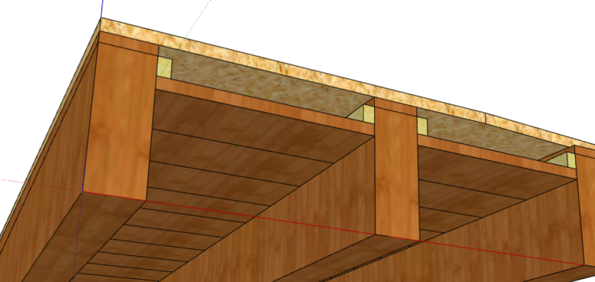

Voor het plafond koos ik voor Douglas balken ( 70X220cm), waaronder ik GEEN plafond wil hangen. Ik heb liever de balken bloot, omdat ik dit naast esthetisch ook wel handig vind ( je kan daartussen ook dingen opbergen ... ). Ik zou wel tussen de balken, onder het OSB plafond waarop de isolatie ligt, nog willen afwerken met korte plankjes/planchetten op latjes vastgemaakt. Dat zou er zo kunnen uitzien :
Hiervoor kan ik ook - zoals de balken - voor Douglas kiezen bijvoorbeeld. Ofwel zelfde materiaal als voor de wanden.

jorisvh
mooie vooruitzichten!
als je een OSB plafond lelijk vindt en het gaat verstoppen achter planchetten, kan je dan niet beter je dak maken met iets wat in 1 laag structureel en esthetisch oké is?
Bvb, als je in een watervaste multiplex onderaan groeven trekt ziet het er ook uit als planchetten.
kost meer dan osb maar misschien minder dan osb+planchetten, minder werk, meer ruimte over, …

Elektra, kabelgoot rondom. Indien mogelijk leg meteen kracht aan. Je werkbank staat redelijk vrij in de ruimte, hang elektrakabel aan een gordijn rails zodat je een in de ruimte zwevend verplaatsbaar stopcontact hebt.

Waarom niet de isolatie onder de beton vloer? Het lijkt me voor de belasting van de houten vloer handiger als deze op stevig beton ligt ipv relatief slap isolatie materiaal. Voor het dak zou ik zoals hierboven voorgesteld de osb weg laten en een mooi dakbeschot op de balken monteren. Lijkt me ook erg arbeidsintensief om al die korte plankjes tussen de balken te plaatsen.

Ik zou de binnen hoogte op minimaal 2,5m houden, dan past er een oude gietijzeren lintzaag onder.
Inderdaad ! Zoiets had ik ook liever gedaan, maar er was maar 1 van de 3 firma's die geoffreerd hebben voor het gebouw, die bereid was af te wijken van hun standaard werkwijze. Jammer genoeg was die veel te duur, veel duurder dan vergeleken met wat ik nu denk te doen. Een bijkomend voordeel van mijn vals plafondje is dat ik er elektrische kabels kan bovenop leggen.
Dat is niet nodig, ik ben nog van plan een nieuwe lintzaag te kopen. En 2,3 meter is misschien handig om makkelijker aan materiaal te kunnen dat opgeborgen is tussen de balken aan het plafond ?
Goed idee die gordijn rails, maar ik ben van plan een zwenkarm in staal te maken waaraan én elektricitieitskabel én een slang voor stofafzuiging komt. De dubbele arm in uitgestrekte positie zou een 3 meter lang moeten worden. Dat moet me voldoende oppervlak moeten geven om ter hoogte van de meest stofrijke activiteiten altijd afzuiging bij de hand te hebben, alsook elektriciteit.

Ik zou de hoogte van de onderkant balken ook op 250 houden. Plaatmateriaal is 244, en zo kan je deze makkelijk rechtop draaien. Daar heb ik met de bouw van mijn garage toen bewust rekening mee gehouden, en ik heb er nog steeds geen spijt van.
