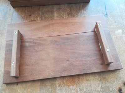

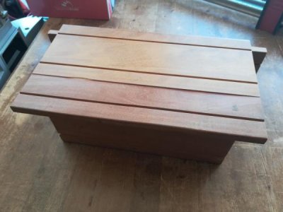

Bij vrienden een hekwerk gemaakt van 2 hardhoutsoorten. Zie onder.

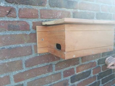

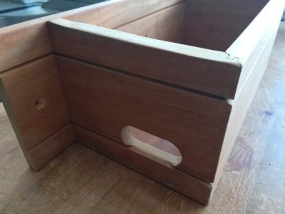

En met de reststukken een nestkastje gemaakt. Het zaten helaas wel wat kromme stukken bij. De twee hoekverbindingen wilde ik met een mooie verbinding maken, maar dat bleek een levensgevaarlijke handeling met dit hout. Het is knetterhard hout, vergelijkbaar met bamboe. De ene hoek is nog aardig gelukt, de andere begon enorm te happen. Dit soort verbindingen maak ik nooit met de exacte houtmaten, dus er zat nog genoeg lengte in om aan die kant de verbinding eraf te zagen. De haakse verbinding is vanaf de grond niet te zien.

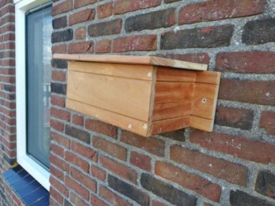

De nestkast hangt op de 2e verdieping, net boven een klein plat dak. Dus je kan er bij om het kastje schoon te maken als dat nodig is. Hopelijk vallen de uitwerpselen net op het platdak, ipv op de oprit.
Ontwerp komt van de gierzwaluwbescherming.
Iets schuin opgehangen vanwege de afwatering.
Deksel toch nog met een schroefje vastgezet tegen het afwaaien. Het deksel klemde mooi bij het maken, maar een paar dagen later zat het alweer te los.

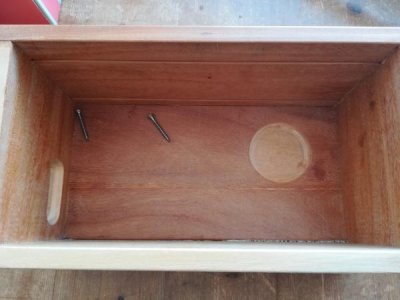

Het kuiltje is voor het nestje.
Hier zit de uitvliegopening aan de zijkant. Zwaluwen laten zich soort van vallen, dus hebben een vrij uitvliegroute nodig. Bij dit huis was dat aan de zijkant.

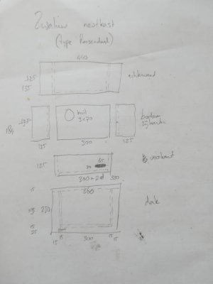

En de schets.
Bekijk bijlage 89396

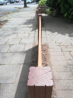

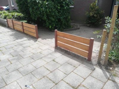

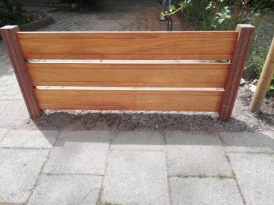

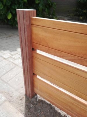

En het hekwerk. Ik had nog niet eerder een hekwerk gemaakt. Op deze plek stond een buxushaag die de mot niet heeft overleefd. Ontwerp van het hek op basis van voorbeelden op internet en op basis van de beschikbare houtafmetingen in de plaatselijke bouwmarkt.
Palen van Azobe (geloof ik), planken weet ik de houtsoort niet meer van. In de bouwmarkt de rechtste planken eruit gekozen. De palen zitten voor ruim 1/3 in de grond.

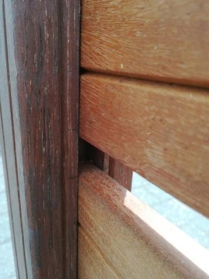

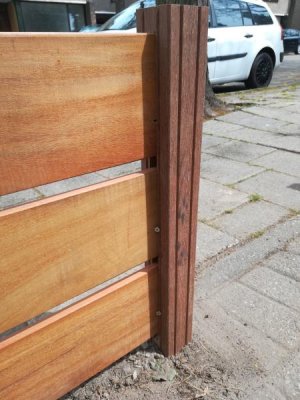

In de palen een sleuf gezaagd / gebijteld, en daar de planken ingeschoven. Aan de achterkant twee schroefjes ter borging. De onderkant staat langs een stoepband. Na het plaatsen de bovenkant langs een draad en op het zicht uitgelijnd.

Leuk kastje en hekje idem
Palen had ik alleen iets een flauw puntje gemaakt aan bovenzijde zodat water er niet op blijft staan
Thuis had ik dat wel gedaan en bij het weiland niet ,maar je ziet het na paar jaar wel dat minder mooi blijft
Ik dacht dat die opmerking wel zou komen :)
De opdrachtgever wilde het liever vlak en het is bij Azobe ook niet echt nodig.
Klant is koning :cool:
Ik ben al snel van het rond maken of even 45 graden kantje ergens af vrezen
Bij mijn palen langs het weiland zie je de scheurtjes wel op de bovenkant.
Nou moet ik bekennen dat die wel meer te lijden hebben dan die in mijn tuin en ook nooit schoon worden gemaakt of onderhouden
Paarden kauwen eraan en vogels doen er alles op ,dat zal ook niet helpen.
Maar ik zie na jaar of 8 dat ze staan wel verschil
