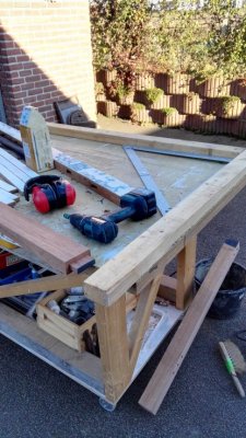

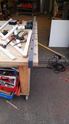

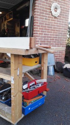

Goedenavond, ik klus af er en toe een beetje bij voor familie en vrienden. Het is voor mij een hobby en een goede afleiding van de dagelijkse sleur. Nu ben ik op dit moment bezig met een hekje van een dakterras, welke gedeeltelijk wordt vervangen. Het te vervangen gedeelte was verrot door tuinplanten die er hingen, tenminste hier ga ik vanuit.

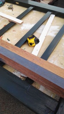

Het hekje is 1,7 meter breed, en heeft zeven spijlen. En de liggende balken 39x85 waren pen en gat verbonden.
Nu heb ik liggers gezaagd, van een bestaande tweedehands merbau deur, (welke ik in een vooruitziende bui, in stukken heb gezaagd). De spijlen heb ik van 15 mm meranti plex gezaagd, staande balken 67x67 uit een merbau onderdorpel.
Al met al best veel zaagwerk dit i.v.m. de sponningen e.d..

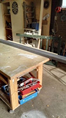

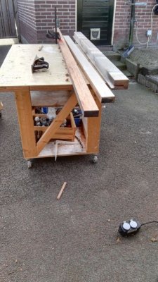

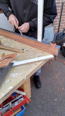

Vervolgens de bestaande positionering van de spijlen overgehaald op de onderen boven regel, om zo de gaten te kunnen boren met de langgatboor. Het laatste beetje recht afgestoken met de beitels. Aan de koppen van de liggende balke pennen gezaagd welke in de staande balken. Best een leuk werkje op een mooie zondag middag, totaal geen wind en het was niet echt heel erg koud met een heerlijk laagstaand zonnetje.
Nu rest mijn vraag of ik de verbindingen ook met watervaste bruislijm kan lijmen, is dit een goed idee, en ook correct of toch beter de gewone houtlijm gebruiken. Zelf vind ik de bruislijm wel snel werken en prettig:).
fotos volgen

Het is de bedoeling om het zo strak mogelijk te verbinden, nu heb ik wel één fout gemaakt en dat is dat ik geen pennen van de spijlen heb gemaakt, met andere woorden ze vallen geheel in het gat.
Wel mooi sluitend maar iets verjongd was denk ik beter geweest, huidige situatie was het ook niet verjongd.
Ga nog twisten over hoe ik het precies aan ga pakken, ben ook nog maar beginnend houtbewerker... Dus ook een goed leerproces, denk ik.

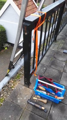

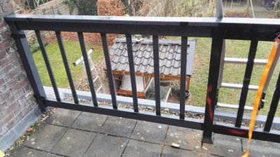

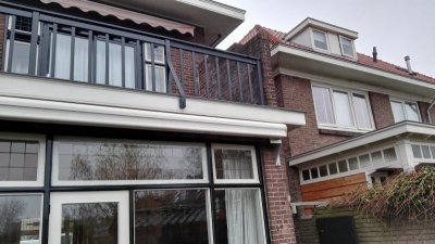

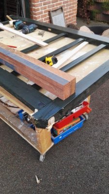

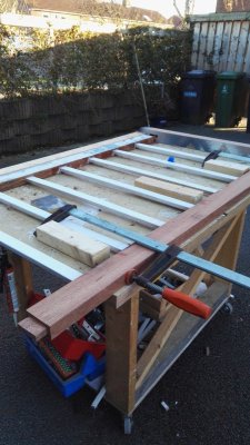

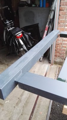

Zo de onderdelen geschaafd en geschuurd, en aan elkaar gelijmd. De onderregel rond geschaafd zoals aanbevolen, de bovenste wordt afgedekt met een afdekplank. Nu de boel verder gronden monteren en aflakken. Tot nu toe wel blij met het resultaat, volgende week monteren!
Silasovic18
9 mrt 2016
17

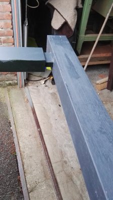

Hierbij het resultaat, het monteren ging prima, het lastigste was dat de pennen in eerste instantie ietwat scheef voor de gaten van de staander zaten, dit door de bestaande muur, na enig gefreubel is het gelukt. De pen gat verbinding van de ligger in de staander was behoorlijk goed gelukt voor de eerste keer@ Het geeft best een leuk gevoel :D.
