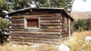

Een blokhut bouw je niet met planken maar met volledige boomstammen of ruw bezaagde balken. Een echte blokhut tenminste.
Een houten tuinhuis, bijgebouw en dergelijke wat als blokhut verkocht worden zijn eigenlijk gewoon 'houten bijgebouw'. Het is een frame wat bekleed is met planken. Zelfs als het volledig zelfdragend uit planken opgebouwd is, is het feitelijk geen blokhut. Als je een frame uit balken bouwt kan de bekleding met relatief dunne planken. Een zelfdragende constructie die op dezelfde wijze als een echte blokhut wordt opgebouwd vraagt wat dikkere planken.

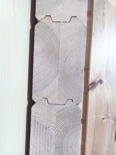

Tja, dat is nogal afhankelijk van wat je wilt. Zoals je ook uit de bovenstaande reacties kunt opmaken. Maar, om je een indruk te geven: mijn huis is volgens het principe van houtstapelbouw gebouwd en daarvan zijn de balken 112 mm dik.

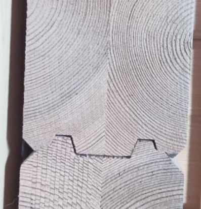

@ZotVanHout : Ja, inderdaad. Ook zie je hier goed dat er precies door een vingerlas is gezaagd. Maar ik moet zeggen dat dit hout er na al die jaren nog steeds keurig uitziet. Enkele balken vertonen kleine scheurtjes, maar dat is dan ook alles. Geen kromme balken o.i.d. Die Finnen weten wat ze doen. Maar goed, ze doen het dan ook al heel wat jaartjes op deze manier...

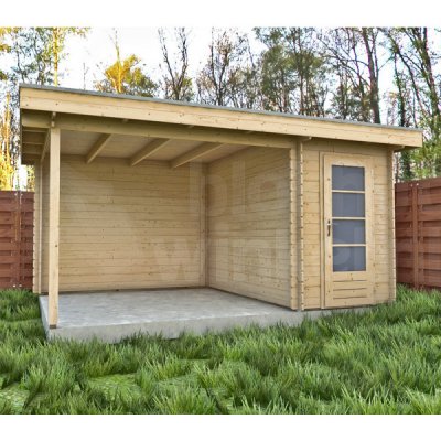

Hoi iedereen,
Schijnbaar is 'blokhut' een vrij breed concept. Hahah, mijn fout sorry.
Het wordt bij ons meer een opslaghutje, met daarnaast nog een plek aangebouwd om te gaan zitten.
De foto geeft meer aan wat de bedoeling is.
Buitenmaten zijn 170x220cm.
Hopelijk hebben jullie er hier iets meer aan.

Dan benoem je ook nog steeds niet wat jij/jullie dunne/dikke planken vinden?
Bij dit soort spul varieert de wanddikte meestal tussen de 3 en 6 cm en zal de keuze meestal gebasseerd zijn op het budget. Dunner is goedkoper, maar tegelijkertijd ook minder degelijk. Dat laatste zal terugkomen in de look & feel en duurzaamheid.

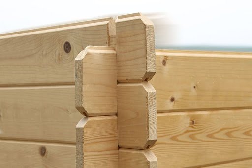

Jullie gaan een bouwpakket kopen neem ik aan? Een blokhut die je op de foto laat zien, zijn praktisch niet zelf te maken.
Je hebt dan met een bouwpakket inderdaad keuze uit dikke of dunne delen. Ik zou kiezen voor de dikkere delen, omdat deze net iets degelijker zijn.
Nog wel een kleine tip, behandel de planken rondom vóór je het in elkaar zet. Zo kan je alle veren en groeven goed behandelen, en heb je na te tijd, als de blokhut staat en het iets gaat krimpen, geen onbehandelde delen in het zicht. Dit komt de levensduur ten goede!
