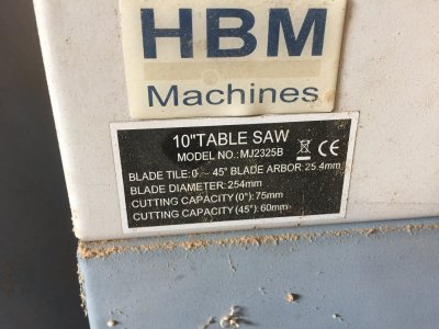

Een paar weken terug m'n HBM zaagtafel aangepast dwz een groter zaagblad erop gemonteerd.
Standaard gaat er een 250mm blad op maar ik liep een beetje tegen de beperking van 7 cm schulphoogte op.
Dus de tafel aangepast zodat er een 300mm blad op past.

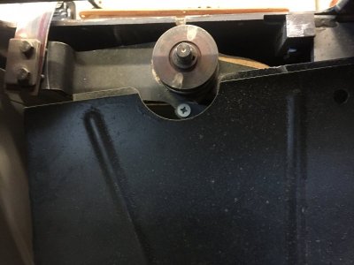

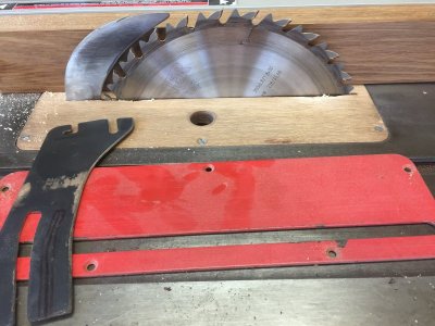

Hiertoe moest ik wel de onderbak verlagen waar de afzuigslang voor het zaagsel op zit. Dat was gelukkig geen probleem, daarna een een nieuw spouwmes gemaakt en natuurlijk een nieuwe tafel inlay.
Nu kan ik op 105mm hout door zagen en heeft voldoende power ik heb de krachtstroom uitvoering, ben helemaal blij!

Goede upgrade. Waar heb je het spouwmes van gemaakt? Een oud zaagblad?
En het lijkt me ook lekkerder werken met de nieuwe inlay. Een stuk minder ruimte waar kleine stukken in kunnen vallen. Dat staat ook nog op mijn to-do lijstje..
