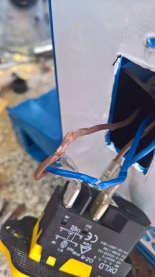

Dus , deze week mijn waterslijpmachine binnen gekregen, begon al met gat in de machine in plaats van een digitale display. Die sturen ze na , goede service dus. Echter neem machine in gebruik in de schuur waar alles voorzien van aardlek is. En ja hoor klapt aardlek eruit , vonken uit stopcontact hele bups. Buurman komt ding doormeten. Nu net de schakelaar eruit gehaald en kijk aan. Chinese bouwkwaliteit. Ik ga deze foto ook naar HBM sturen want dit is levensgevaarlijk.

Ach ik verander machines met regelmaat tot ze zo werken zoals ik het wil. Ongeacht de bouwkwaliteit. Maar wat men levert vanuit HBM is echt bizar.

Maar de machine MOET wel veilig zijn. Deze beschadigde draden zouden voor mij direct aanleiding zijn de machine terug te sturen, want de CE en de machinerichtlijn worden hier beide overtreden. HBM zal deze machine terug moeten nemen en herstellen voor verkoop, of moeten vernietigen als het economisch niet haalbaar is.
Ze hadden dit niet mogen leveren, maar dat ze het niet controleren kan ze niet kwalijk worden genomen. Ze zijn echter importeur, dus wel verantwoordelijk, ook voor de veiligheid van het ding.

Ik weet heel goed dat een kloon niet dezelfde bouwkwaliteit is als bijvoorbeeld Tormek (wat überhaupt weer een kloon van Nooitgedacht is) Maar ik verwacht wel dat ik een machine krijg waar de elektrische bedrading goed is. Ik heb er al tape om heen gedaan en machine is veilig nu. Ik heb HBM ook al op hoogte gesteld per e-mail en verwacht (hopelijk) ergens volgende week antwoord. Ik heb de machine zelf al aangepast zodat de boel goed loopt en de beitels zijn er reeds goed op geslepen. Dus de machine is gewoon een blijvertje.
