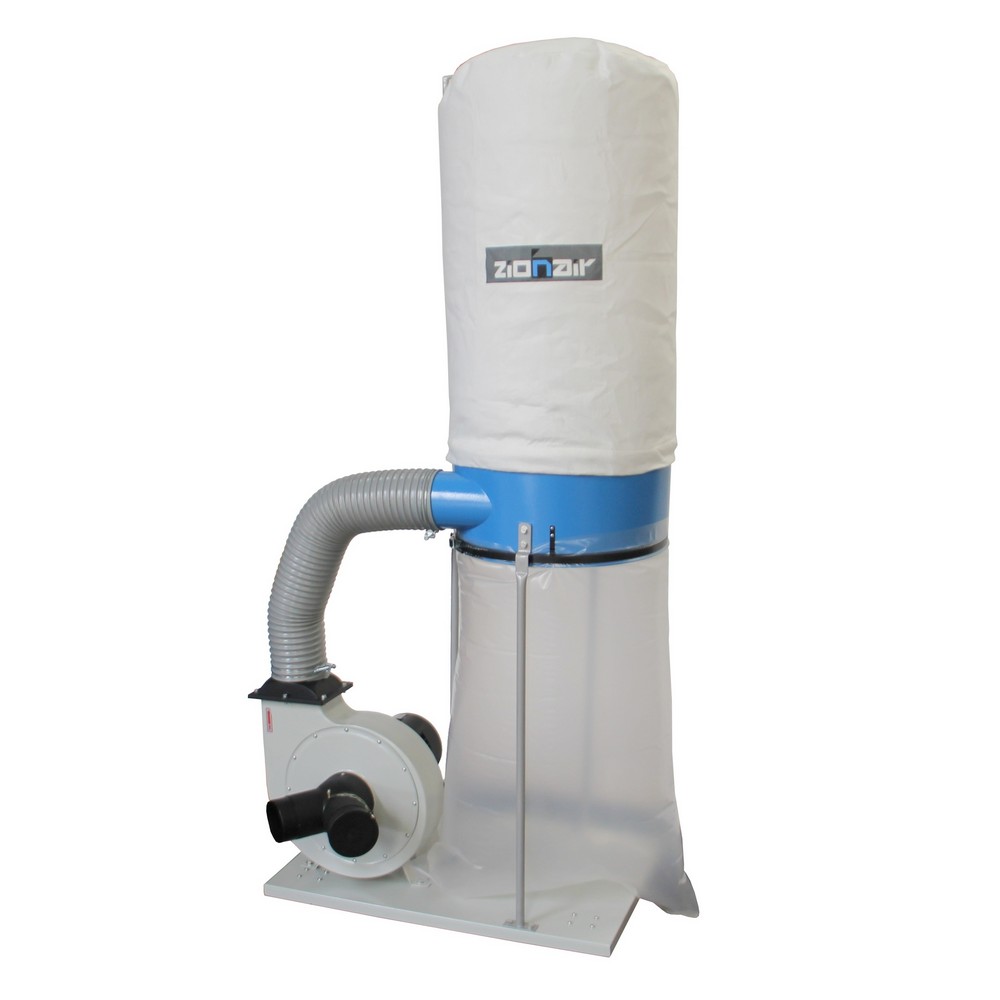

De prijzen zijn vergelijkbaar. Beide hebben 2 pk, vergelijkbare filtratie, maar
  1. De RecordPower CGV336- 4 zal stiller zijn omdat de motoren binnenin zitten, en u kunt een slang op de uitlaat gebruiken om het geluid van u af te leiden.
  2. De HBM-eenheid beweert 2500 m3 / uur te verplaatsen, maar de RecordPower slechts 400 m3 / uur, hoewel ze dezelfde HP hebben en 100 cm slangen gebruiken. De Record Power maakt gebruik van 2 motoren, met twee uitgangen.
  3. De RecordPower is compacter en lijkt mobieler te zijn.
Ik zal het apparaat gebruiken op een 25cm planner / jointer, tafelzaag, lintzaag, enz., met een directe verbinding. Later zal ik een kanaalsysteem opzetten dat maximaal 6 meter naar een machine loopt
Bedankt voor alle inzichten
9.881
3.484
Die record power is eigenlijk een opgevoerde huishoudstofzuiger. Levert meer onderdruk, bij een lager debiet. Heeft twee uiniverseelmotoren, dus geluidsniveau straaljager met naverdrander. Voor wat jij wil, zou ik voor de hbm gaan. Je hebt volume nodig, geen hoge onderdruk. En die hbm is een stuk stiller.

Ik heb de HBM ook gehad, en was daar zeer tevreden over! Zeker een aanrader om die te nemen.
En voor het geluid hoef je niet bang te zijn, de machine waar deze op is aangesloten (zaagtafel, vandiktebank etc) maakt ook herrie, dus gehoorbescherming is zeker al wel nodig. Daar doet de afzuiger niets meer bovenop aan volume.

Sowieso zou ik zelf voor de HBM gaan, maar met wat leidingwerk, je filterpatroon en eventueel in de toekomst nog een cycloon erbij..... dan zou ik voor de 300 profi gaan in verband met al je verliezen.
Heb er zelf ook één.

Het lijkt erop dat de HBM, of soortgelijke wint! Het was merkwaardig dat de helpdesk van RecordPower niet zou uitleggen waarom het lagere luchtvolume nog steeds OK zou zijn. Ze konden alleen maar zeggen dat hun product voldoende zou zijn ;-)
