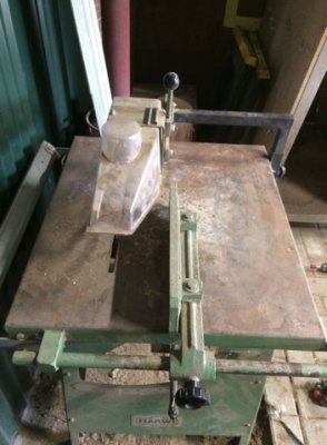

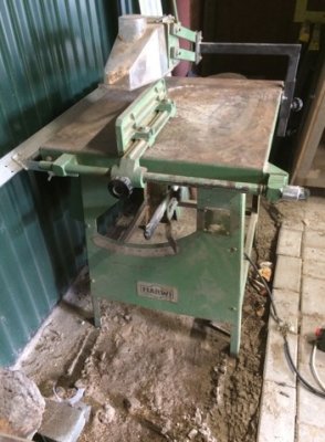

Als beginnend meubelmaker ben ik het e.e.a aan gereedschap en machines aan t verzamelen. Zo heb ik een Harwi zaagtafel gekregen van een kennis die het op het moment niet doet. Ik ben opzoek naar wat tips om hem weer aan de praat te krijgen/op te knappen. Mits dit een goede tafel is om voorlopig mee te beginnen.
54727511_501774296893177_2923122224460201984_n.jpg55443499_592006174648657_1920979652768169984_n.jpg54516564_802835716748437_400556080318382080_n.jpg55467850_385853758913999_2559167318567419904_n.jpg

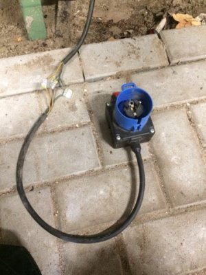

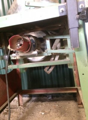

Het probleem is dat zodra ik hem aan zet, er ergens sluiting word gemaakt en de stoppen eruit vliegen. Hier een aantal foto's.
Iemand een idee waar ik moet beginnen? Schakelaar vervangen kan het daar intern zitten of zal het in het de motor van de tafel zitten?
Wat zijn andere dingen die meestal gereviseerd moeten worden om weer 'als nieuw' te zagen?
Alvast bedankt!

Krachtstroom: In de stekker zitten 3 pennen waar spanning op komt, en een pen voor de aarde. 240V: 2 pennen waar spanning op komt en geleiders aan de zijkant voor de aarde.
Als de schakelaar van de zaak uit staat, mag er geen verbinding zijn tussen welke pen dan ook. Dus met je multimeter moet de weerstand dan oneindig zijn.
Is er ergens toch een weerstand en dus een verbinding, dan krijg je inderdaad gelijk kortsluiting.
Als de schakelaar aan staat, mag er nog steeds geen verbinding (dus weerstand oneindig) zijn tussen de spanningsvoerende pennen en de aarde.
Tussen de pennen waar spanning op komt mag wel weerstand zijn (want daar zit de motor aan aangesloten). Bij krachtstroom is dat gemakkelijk:tussen elke combinatie van 2 pennen moet de weerstand ongeveer gelijk zijn. Bij 240V heb je dan condensators, en dan houdt het voor mijn electrische kennis ook op....

Wat betreft de kortsluiting: zoals Jurriaan ook al aangaf is weerstand meten het handigst. Zo te zien is het een 240V motor. Kijk eerst eens wat er gebeurt wanneer je werkt zonder de schakelaar. Hierdoor kan je direct kijken of de schakelaar werkt. Wanneer er nu ook niets gebeurt (de motor bromt niet of gaat niet aan) en er is weer kortsluiting zal je de motor moeten doormeten. Wanneer deze een weerstand heeft is deze waarschijnlijk goed, bij geen weerstand is deze waarschijnlijk doorgebrand.
Nb: controleer eerst of het zaagblad op een normale manier rond te draaien is met de hand.
