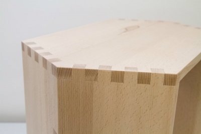

Hoi Avos, je hebt me begin 2015 ook geholpen omdat de as toen gewijzigd was naar 30 mm en ik in de war was: https://www.woodworking.nl/showthread.php?9812-Harvey-circkelzaagtafel/page9
@Skybiker: ik gebruik sinds toen dus de CMT-set en ben er heel tevreden over. Hieronder zie je een vingerverbinding met de CMT-set in 19mm beuk.
