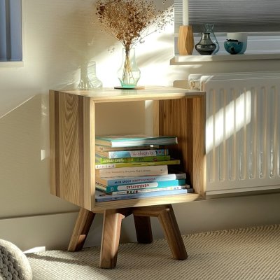

Ik heb die mirka pads ook gevonden en geprobeerd, maar die geven op licht hout toch duidelijk wat kleurstof af. Ik ben er nog niet helemaal uit en ik ben nog wat aan het experimenteren. De laatste keer heb ik het aangebracht met een stukje witte osmo pad. Het uitgesmeerd met een nieuw stukje osmo pad. En daarna doffer gemaakt/opgeschuurd na iedere laag met de mirka stukken die ik nu toch heb. Het resultaat daarvan is naar mijn mening beter dan aanbrengen met een kwast en uitwrijven met een doek.
Het resultaat:

P.S. Mooi kastje @Matjas42 !

Erg mooi kastje!
