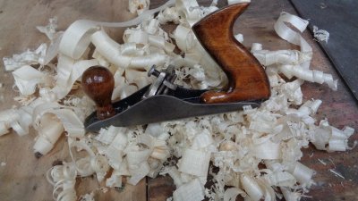

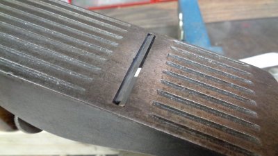

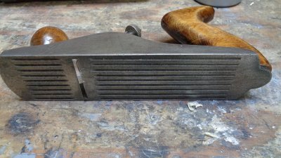

Ik had onlangs een schaafje op de kop getikt en een beetje opgeknapt, en weggelegd.
Deze week al mijn beitels en schaafbeitels geslepen, zo ook van deze schaaf...
Nu heb ik hem onder een hoek van 25 graden geslepen en hij is nu vlijmscherp, maar bij afstelling in de schaaf hapt die alleen maar??
Wie kan mij iets over het Merk en de schaaf vertellen, en wat ik verkeerd doe?

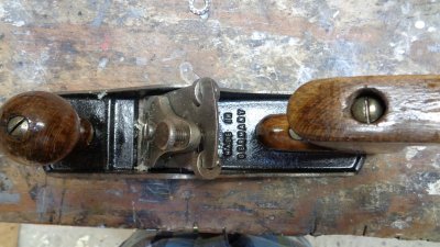

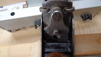

Ik denk dat Wolfgang je zo kan vertellen wat voor een schaaf dit is (Kunz??), maar staat er dan helemaal niets op de beitel of dekbeitel? Als je er een paar foto's van maakt zou je via Google, zoeken op afbeeldingen, met als bijschrift de Duitse benaming van "Houtschaaf" kunnen kijken wat dat oplevert. Als ik de foto's zo bekijk geloof ik dat je laterale en diepte instelling door middel van de twee draaiwieltjes die in de beitel vallen. Ik heb geen ervaring met dit soort schaven alhoewel ik natuurlijk wel het principe ken van modellen spookschaven die hetzelfde werken. Niet echt de fijnste manier vind ik persoonlijk qua instelling maar als je beitel enigszins concaaf is geslepen wel te doen. Ik weet natuurlijk niet hoeveel ervaring je met schaven hebt maar een schaaf is heel makkelijk en snel te diep ingesteld en belangrijk is dat je met de grain mee schaaft. Hier laat ik het even bij maar volg dit draadje met grote belangstelling. Het is tenslotte ook voor mij nieuw, dit soort schaaf. want ik heb nog nooit met dit soort instelling gewerkt. Lijkt op de RB van Stanley als ik het zo zie, dus genoeg mensen op dit forum die er veel zinnigere dingen over kunnen zeggen dan ik.

De kikker staat veel rechter zo te zien, misschien een roffelschaaf?

Inderdaad is de afstelling van de Beitel niet de fijnste omdat de sleufjes in de beitel iets aan de grote kant zijn t.o.v de stelmoertjes.
Ik stel de beitel dan ook met het oog en op gevoel, en heb van practisch niks tot veel onder de zool alles wel geprobeert...

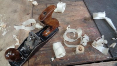

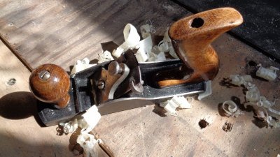

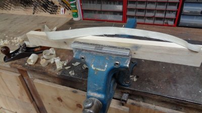

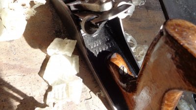

Yes... Ik heb de beitel vanavond omgedraaid en de hoeken iets rond gewed...
Resultaat: Een super schaafje!
Op een grenen lat wat ge-experimenteerd met de afstelling, en mooie resultaten behaald.
zal er nog even wat foto's bij doen...:)
Heerlijke lekkere krullen... Bedankt Mannen.

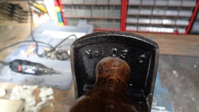

Zou alleen nog graag willen weten welk merk dit is... Kan op de beitel niets vinden??
BossyRangs
30 nov 2015
1.564
391
Torhout, België
Blij dat het opgelost is. Sommige van de krullen zien er nog wat dik uit, maar je merkt zelf wel snel aan je arm wanneer het TE dik is ;) Zoals ik al zei, de schaaf is niks bijzonders, dus wellicht daarom dat er geen merk te vinden is. Het gelijkt op een schaaf van het merk Witte:
Verder zou het ook nog een Kunz kunnen zijn, maar dan hun wit product.
