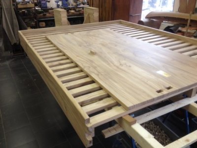

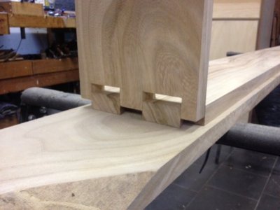

Fons: het bed heeft de volgende afmetingen lengte 2060mm breedte 1660mm, hoofdeinde ongeveer 970mm hoog en 1710mm breedte. Bovenkant matras 600mm, men noemt dit wel een seniorenbed gemakkelijke instaphoogte.
Het bed bestaat dus uit twee zijden die aan het voeteneinde gezwaluwstaart zijn en aan het hoofdeinde met een dubbele doorgaande pen en gat verbinding. De zijden en het voeteneinde zijn 185mm hoog en 25mm dik het hoofdeinde bestaat uit een aantal verlijmde delen(massief) waarvan aan de bovenzijde de wankant blijft zitten net zoals de achterschotjes van de nachtkastjes. Echter aan de achterzijde zijn een viertal u-profielen ingewerkt ter stabilisatie van het schot met natuurlijk treksleuven.
Aan de binnenzijden is een lat verlijmd waar de starre lattenbodem op is verschroefd
doorgaande dubbele pen bedzijde en hoofdeinde zijde steekt 2 meter de lucht in!
foto 1-3.jpg.

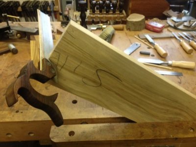

zagen staarten bedzijden nogal een klus moest onder een rare hoek zagen ivm de lengte en dit gold ook voor de dubbele pennen.

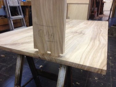

passen zwaluwstaart verbinding

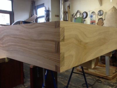

zwaluwstaart bedzijde voeteneinde

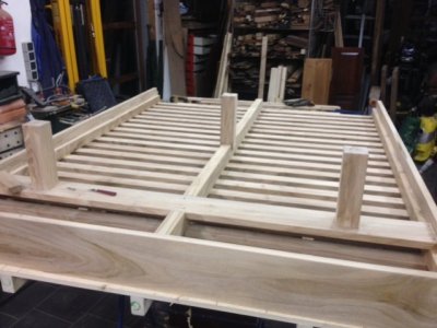

Poot constructie bed onderzijde diverse verbindingen oa halfhout en keep verbinding.
Het bed staat dus op drie poten en het hoofdeinde, de drie poten zul je niet of nauwelijks zien bed lijkt te zweven.
De matrassen steken 150mm boven de bedrand uit
de boel staat klaar om afgeleverd te worden. Het geheel is afgewerkt met Skylt.
