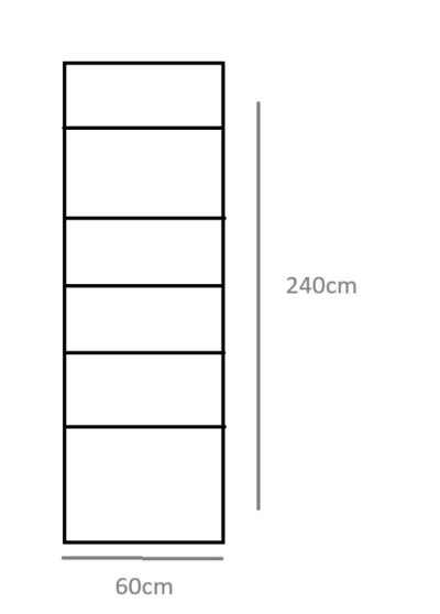

Ik ben van plan een boekenkast te maken die aan de wand hangt. Er komen zware kookboeken in dus ik wil zeker weten dat het geheel sterk genoeg is en de planken niet doorbuigen. Ook vraag ik me af wat de beste manier is om de kast aan de wand te hangen.
Hoe kan ik berekenen hoe dik het hout voor de planken moet zijn ? Ik heb het idee dat 18mm al vrij dun is en ik naar 25mm moet gaan.
Wat is de beste manier om een dergelijke kast een de wand te hangen, kan dit met een franse lat?
Welk hout kan ik hier voor het beste gebruiken? Zo ver ik heb gevonden kan ik het beste multiplex gebruiken ivm doorzakken van MDF.
De maten van de kast 240x60x30 cm

Met 60 cm breed zou ik me over doorbuigen geen zorgen over maken.
Maar als je 240 cm hoog gaat en vol zware boeken zet, dan heb je stevige muur nodig om de kast op te hangen.
Een french cleat gaat prima, je moet het goed dimensioneren.

Dank voor je reactie. Denk je dat 18 of 21 mm hout ook zou kunnen? En met een french cleat is het dan genoeg om alleen bovenin een enkele french cleat te maken? Het komt aan een stevige buitenmuur te hangen dus dat is het probleem niet.
10.392
3.023
je kan 2 haaklatten zetten
of je kan er 1 zetten, en na het plaatsen van de kast er een lat onder zetten
die zie je immers niet meer
bij 18 mm van de liggers zou ik schroeven door de achterwand zetten
anders 25 mm
komen de liggers vast of op verstelbare hoogte ?
