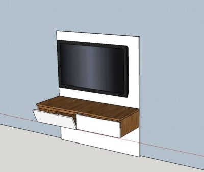

aangezien ik op school met alle opdrachten klaar ben heb ik besloten een tv meubel te gaan maken. het meubel zal gemaakt gaan worden van massief eiken.
na veel ontwerpen maken ben ik hier op uit gekomen. ook bij ontwerp lessen heb ik veel met een interieur architect overlegd en zo tot het idee gekomen van de wand er achter. de fronten worden hoogglans wit en er komt een achterwand achter die ook hoogglans word. achter deze wand zal een led strip verwerkt worden.

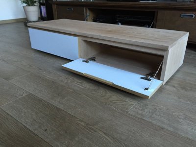

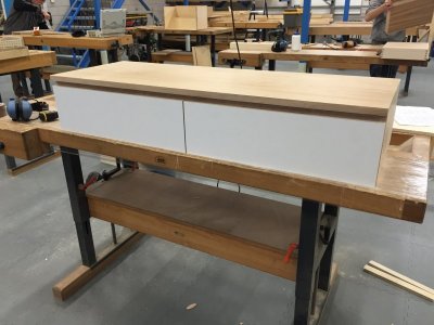

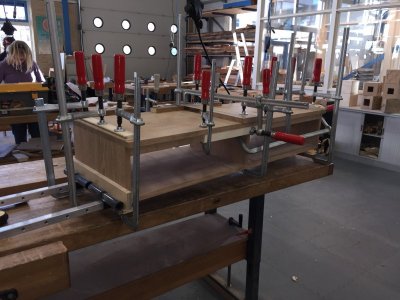

na alle onderdelen verlijmd te hebben en opmaat gezaagd alles eerst droog gepast. alle domino verbindingen klopte dus kon die gelijmd worden.
hier na de fronten op maar gezaagd en dan is dit ongeveer het eind resultaat.

Leuke opleiding :). Ga je de achterwand nog scharnierend maken (zoals een deur)? Lijkt me makkelijk als er evt nog een berg kabels verwerkt moeten worden.

Bedankt voor de reacties. De achterwand zal ook aan haaklatten komen te hangen dus dan kunnen eerst alle kabels er door heen en dan terug hangen. En daar na het meubel er aan hangen en de tv er aan.

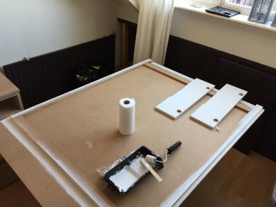

hallo allemaal,
het project heeft even een week stil gelegen maar nu weer vol op bezig.
de achter wand staat voor de eerste keer in de grond verf.
alleen de randen staan in de grond verf aangezien dit de achterkant is en je ziet alleen de randen als je er achter kijkt. er moet nog een stuk af aan de boven kant maar door het weer maar eerst begonnen met de randen verven en dan komt die rand wel morgen als de sneeuw weer weg is haha.
maandag hoop ik de eerste laag hoogglans aan te brengen en dan zien of die dan af is of dat er nog een laag hoogglans op moet.

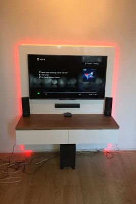

het meubel is eindelijk af. op het weg werken van de nodige speaker kabels die nog in een kabelgoot over de plinten moeten na is alles af.
voor de mensen die de formaten willen weten om een idee te hebben hoe groot het is:
-meubel 1200x420x220mm afgewerkt in mono coat oyster
-achterplaat 1500x1200x18mm hoogglans wit
-tv 42 inch sony 42w805b
op een probleempje na dat ik sommige kabels te weinig heb laten uit steken na vind ik het super gelukt. nu moet ik me speaker kabels op een nog al on handige manier er in doen maar het is gelukt.
