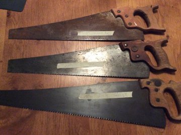

Via MP heb ik drie zagen gekocht.
Van boven naar beneden:
- Spears & Jackson 9 tpi, 51 cm
- Superior Quality 6 tpi, 50cm
- Steigo 7 tpi, 61 cm
Ik wil de zagen gaan slijpen. De onderste 2 wil ik laten zoals ze zijn. Dus slijpen en zetten en gebruiken. Maakt het uit welke vijl ik moet gebruiken? Ik zie er meerdere staan bij baptist, maar kan niet vinden welke vijl nodig is voor welke toepassing. En heeft iemand toevallig nog een zettang over?
De bovenste zaag zou ik graag aanpassen tot een crosscut. Kan dat met een ripcut zaag en heeft iemand hier ervaring mee?

De vijl maakt uit, je gebruikt de grootte die bij het aantal tanden per inch hoort. Dan gaat de vijl het langst mee, en is de tand goed gevormd maar ook in de basis sterk genoeg. Een redelijke basis vind je hier: http://www.vintagesaws.com/library/primer/sharp.html
Dat kan, het is wel redelijk wat vijlwerk. Ik zou er vanuit gaan dat de 9 en 7 points zagen crosscut zijn, of dat althans horen te zijn. En met een ripcut geslepen zaag (met name met fijne tanden) kun je ook goed afkorten.

je kiest inderdaad een vijl volgens het aantal tanden per inch. Let erop dat het vijlvlak minstens dubbel zo breed is als de schuine zijde van een tand. Als je bv. een te smalle vijl gebruikt, is er overlap als je de vijl roteert en verslijt het middelste deel van het vijlvlak te snel. Bij een te grote vijl heb je als nadeel dat je de tanden niet goed meer ziet, en bij fijne vertanding krijg je dan ook slordig resultaat. In jouw geval kun je er denk ik wel mee weggeraken om 1 vijl voor alledrie te gebruiken.
Ik heb onlangs een schulpzaag omgevormd naar een afkortzaag, zonder al te veel moeite. Je moet gewoon onder hoek van 60° vijlen i.p.v. dwars. Kijk goed naar onderstaande filmpjes, dan wordt het kinderspel:

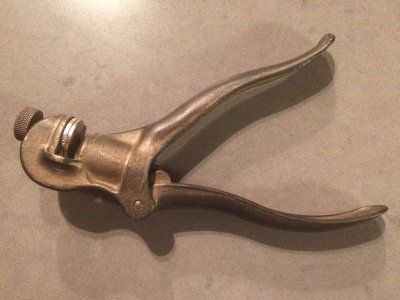

Een zaagzettang kun je wel bij Ducotools vinden, maar ik heb de mijne op eBay gekocht: een oudere Eclips no.77 in brons. Prachtig stukje gereedschap en het roest niet. Het aanbod aan Eclipsen is heel groot, en het kan als klein pakketje opgezonden worden, dus je kan er zeker wel 1 vinden voor 15 euro verzending incl.

Bedankt voor de tip. Er staat nog een eclips op Mp. Die kan ik kopen voor 7.50. Die
wordt het dan.

Als dat niet lukt staan er nog twee zettangen op marktplaats:
http://link.marktplaats.nl/m1102982740
http://link.marktplaats.nl/m1102272060
Inderdaad het beste beginnen met de schulpzaag zoals BossyRangs ook al aangeeft. Die zijn vrij eenvoudig te slijpen. Ook is het aan te bevelen om een zaagvijlklem te maken of te kopen, zodat je zaag stabiel is ingeklemd op de juiste werkhoogte om goed te kunnen slijpen.
Van die andere zaag valt in theorie prima een crosscut te maken, al is deze nu 9tpi, dat is vrij grof voor een afkortzaag. Als je een fijne zaag wil kan je het beste een andere kopen, of je moet de tanden opnieuw invijlen, ik kan je uit ervaring vertellen dat dat vrij veel werk is. Dat moet je er wel voor over hebben.
Zelf gebruik ik alleen westerse zagen voor schulpen, afkorten doe ik met japanners dus heb zelf geen ervaring met het slijpen van crosscut vertanding.

Hoeveel tpi is goed voor een afkortzaag? Ik kan de tanden ook verdubbelen. Dan kom ik afhankelijk van welke zaag ik kies op 12 of 18 tpi
LeonvB
23 nov 2014
907
204
12 of hoger is voor fijn werk, meestal zijn dit ook kleinere zagen. Het formaat van de zaag en de vertanding moeten in balans zijn. 7 of 9 is trouwens prima voor een afkortzaag, het geschikt zijn hangt vooral af van de dikte van je te zagen materiaal. Je gaat geen balken van 100x200 afkorten met een 18 points zaag, en je gaat ook geen 3mm dikke strips afkorten met een 7 points zaag.
