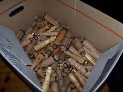

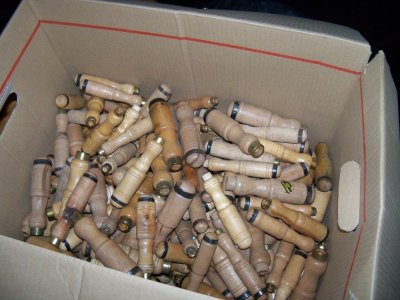

hoi , ik heb nog een verhuisdoos met handvatten staan , afgekeurde nooitgedagt (nieuw), maar een keer met de schuurlinnen erlangs en t is klaar , 3 maten .
mag weg voor een soepel prijsje.
Hallo Hank, kan het misschien wel gebruiken voor het buitenland. Hoeveel is een verhuisdoos? en mag iedereen het soepele prijsje weten?
