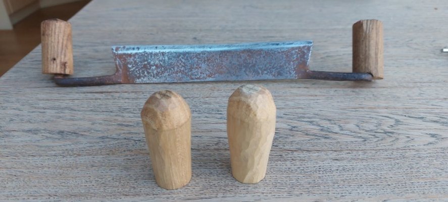

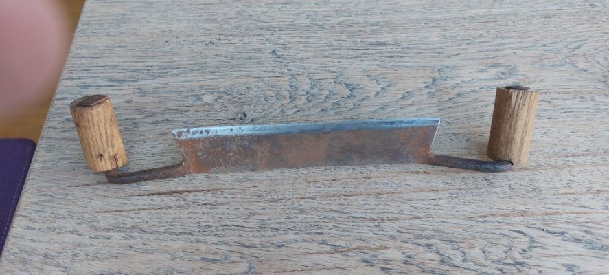

Een vraag. Op de rommelmarkt heb ik een haalmes gekocht met twee klosjes als hanvat.
Nu had ik nog een stukje robunia liggen heb daar twee handvatten uit gesneden. Helaas heb ik zo geen buis liggen om ene de kant naar het mes toe in de fixeren.
Nu is de vraag of ik de handvatten kan lijmen met epoxy of dat dat niet werkt, maar dat ik ze even in de kolen van een BBQ moet liggen en de handvatten er dan op moet drukken.
Als foto's gewenst zijn voor het meedenken hoor ik het wel.

niet op de hete kolen leggen. Dan ben je een gedeelte hardheid kwijt en wordt die onbruikbaar.
Plakken met tweecomponentenlijm ( = epoxy),

De arenden zijn niet gehard. Die zou je dus wel kunnen verwarmen. Bij sommige modellen haalmessen worden de handvatten ook gefixeerd door de arend er helemaal doorheen te werken en vervolgens om te buigen (het puntje dus). Dat gaat niet als de arend gehard is…

Juist, arenden worden nooit gehard, maar je moet de hitte dan wel in de arenden proberen te houden. En zeker zijn dat het snijdend gedeelte , het lemmet, relatief koel blijft. Met een zuurstof - acetylene flessen voor autogeen lassen zal dat geen probleemopleveren als je ervaring hebt.
In mijn smidsevuur, op kolen , zijn er verschillende temperatuurzones, en is de heetste zone zodanig warm ( smelt en verbrandt het staal als je even niet oplet) dat er lokaal stevig opgewarmd kan worden, voordat de hitte zich teveel over het staal verspreid. Het lokaal harden en ontlaten van gereedschappen zoals beitels voor marmer of haken vanuit het smidsevuur ( op kolen) vraagt ervaring. men kan de warmte lokaal opbouwen, maar met de bovengenoemde gas combi zal het bijvoorbeeld een stuk controleerbaarder zijn.
Het op de BBQ leggen is niet bepaald een verfijnde manier om je warmte lokaal op te bouwen. Als je het lemmet regelmatig koelt, zul je de arenden al niet makkelijk op temperatuur krijgen, denk ik.
Heb je er geen ervaring mee, gebruik dan toch gewoon epoxy.

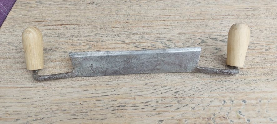

Bijna af. Denk dat ik ze gewoon met epoxy lijm. De handvatten zijn klein en dan leg je al snel een vinger over de ijzeren bogen. Het was zo goed als gratis en dat moet het vooral blijven. Ons benne zunig...
