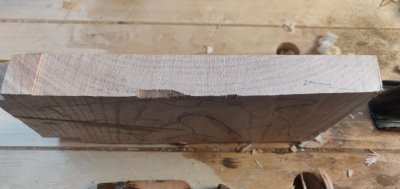

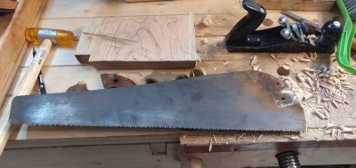

Hierbij de foto's.
Het stuk hout is dus amerikaans eiken. Ik heb ook nog 'n stammetje kersenhout liggen waar het mogelijk uit gehaald zou kunnen worden. Maar dat gaat nog wat werk kosten, vrees ik. Is wel mooier natuurlijk....

Ik zou zeker een wissel naar kersenhout maken. Je moet het hout wel een kwartslag draaien, voor een handvat. Zoals je het nu getekend hebt, loopt de draadrichting verkeerd.
Hou er wel rekening mee dat dit model een 'gesloten' handvat heeft aan de bovenkant. Het zaagblad is aan de bovenkant in het handvat deel ook rond. Waarschijnlijk zal het nieuwe handvat dat niet krijgen. Op zich niet erg, maar zorg er dan wel voor dat het een mooie strakke zaagsnede is, niet te breed.

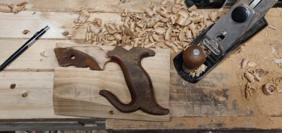

Uiteindelijk, na veel gemorks ze er wel uit gekregen. Maar het oude handvat is daarbij dus wel gesneuveld helaas.
Hopelijk is het stuk kersenhout wel geschikt (te maken) om het handvat van te maken. Wat betreft het 'gesloten' deel aan de bovenkant zat ik te denken om 'n stripje brons er aan de bovenkant in te lijmen. Ziet er best wel mooi uit, denk ik. :)

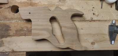

Vorderingen. Verdorie wat is het toch lastig om recht te zagen! :p

Eerst je blok vlakken en op de juiste dikte brengen. Dan zaag ik de sleuf erin. Gaat het mis heb ik er weinig tijd in zitten. Kwam ik ook achter toen ik er al een paar bijna klaar had.

Zeker. Even een tip. Zorg er voor dat je het overal hout eerst wegraspt tot de lijn, of tot en met de lijn. Nu zie ik ook nog hout buiten de lijn zitten, maar ook plekken waar de lijn al helemaal weggeraspt is. Wat je kiest is niet zo belangrijk (zelf zou ik de lijn laten staan), maar het moet wel overal hetzelfde zijn.
Maar ik zie ook al dat je de bovenkant aan het afronden bent. Dat doe je pas daarna. Je ziet ook op het originele handvat dat de mate van afronden verschillend is. De buiten bovenkant en buiten onderkant zijn nauwelijks afgerond.
De binnenkant van het handvat gat en de buitenkant waar je het hout omklemt zijn veel meer afgerond. De mate van afschuining moet je dus ook met een dun potlood lijntje (geen textmarker meer gebruiken, want dat trekt in het hout) op beide kanten van het handvat op het hout zetten, als de eerste raspsessie voltooid is.
Ik zou het vanaf nu alleen maar raspen, daarna vijlen en daarna schuren (met schuurlint).
Succes!

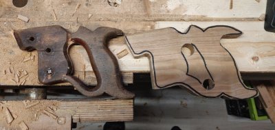

Vorderingen :)
Schellak zou wel de mooiste afwerking zijn denk ik. Of zijn er nog andere opties?

Als ik mij ook nog even in de discussie mag mengen : hoe heb je het handvat weer vastgezet?
